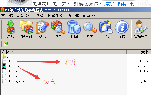

数字电压表的仿真工程文件和源码下载:
51单片机的数字电压表.rar (28.94 KB, 下载次数: 439)

我下载之后没有仿真文件...
