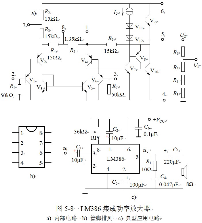

LM386及其应用电路
LM386是一种小功率通用集成功放电路,价格低廉,在需要音频输出的小型电子产品中应用广泛。图5-8(a)、(b)、(c)分别为其内部电路、外型引脚图和典型应用电路。
⑴ 主要技术参数
⑵ 内部电路分析
以上摘自张志良编著
《模拟电子学习指导与习题解答》(ISBN 7-111-19361-X)机械工业出版社
主要特点是内容丰富,便于自学
