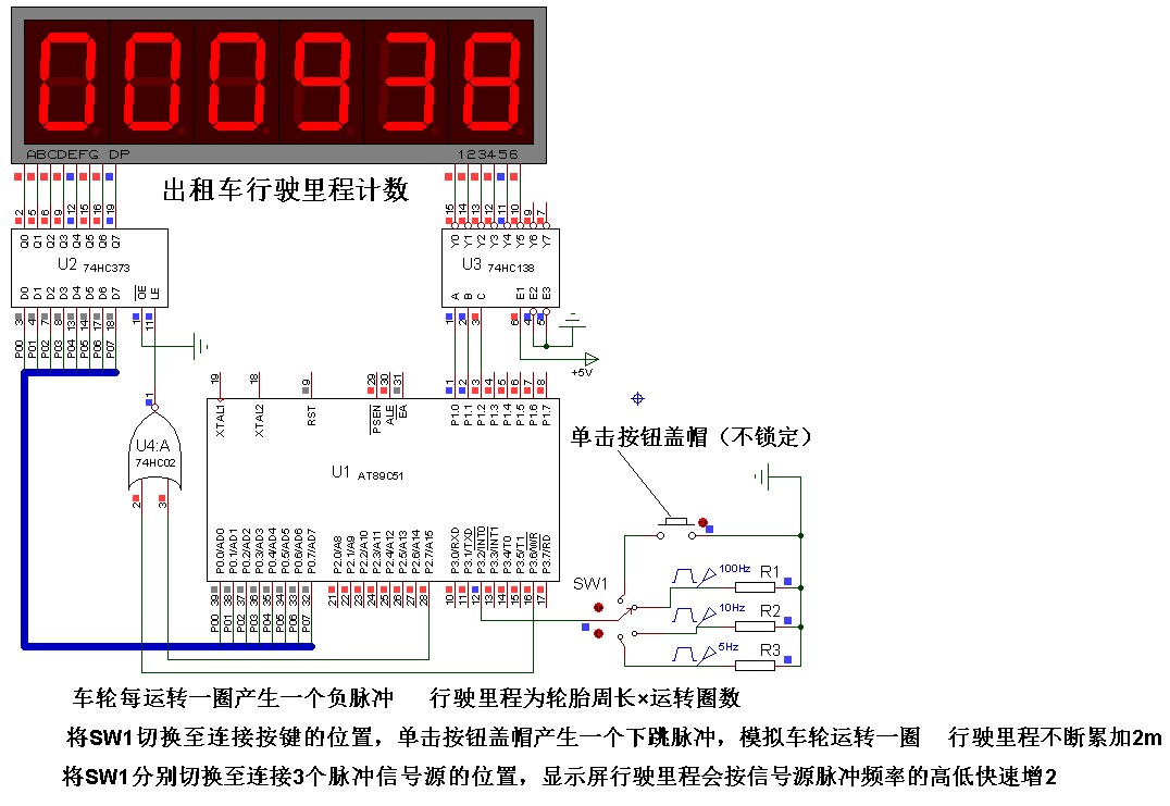

脉搏测试仪无非是脉搏传感器+信号检测+数据处理(计数和显示)。信号检测后的计数和显示可给你提供参考案例。
实例65 出租车行驶里程计数
出租车计程方法是车轮每运转一圈,由传感器产生一个负脉冲,行驶里程=轮胎周长×运转圈数,就可实时计算并显示出租车行驶里程。
因此,该案例可移植到脉搏测试仪。
先Proteus仿真一下,确认有效。
实例65 出租车行驶里程计数.rar (51.24 KB, 下载次数: 15)
以上摘自张志良编著《单片机实验实训100例》 ISBN 978-7-5124-1603-1,北航社出版
书中电路和程序设计有详细说明,程序语句条条有注解。
