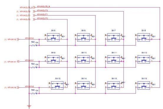

由于本人使用的硬件是4个直入键盘和12个矩阵键盘,所以程序分开处理。

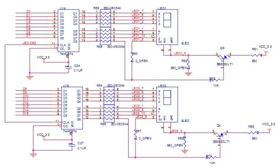

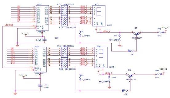

三、 电路原理图
数码管:

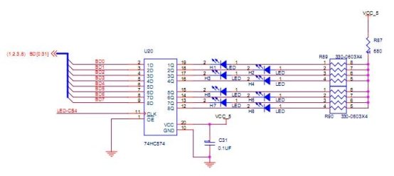

LED灯:

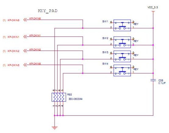

直入键盘:
矩阵键盘:

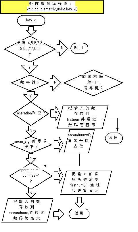

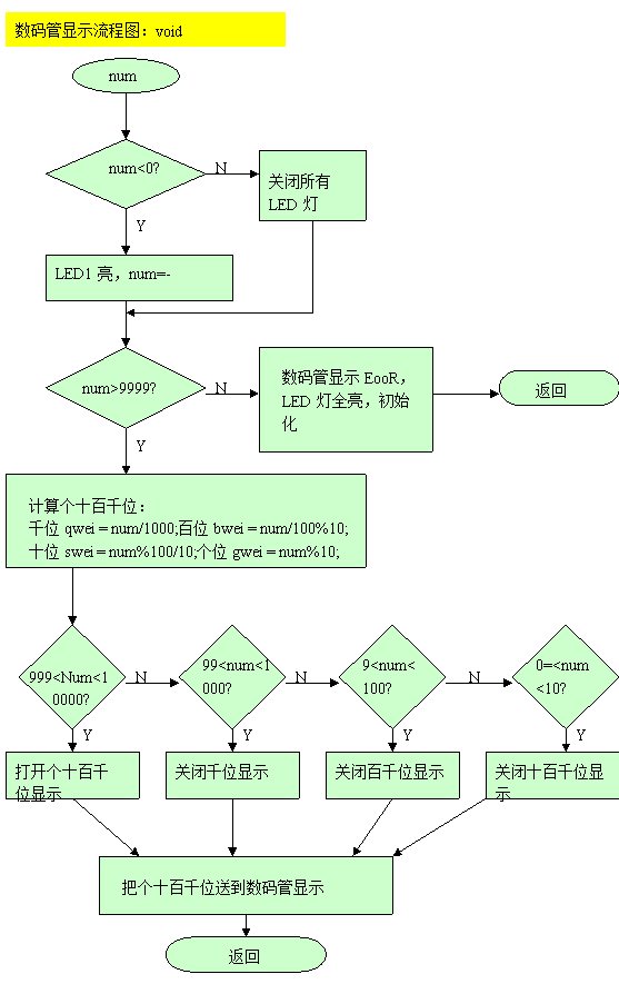

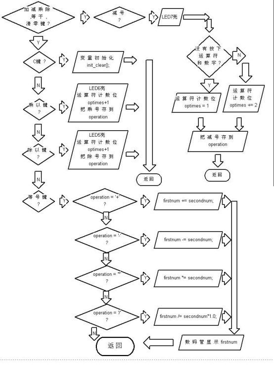

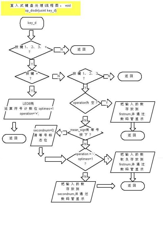

四、 软件主要模块流程图
紧接上面的加减乘除、等于、清零键的流程图:

问题3:如何实现大于10而小于9999的数显示?
答:由于我的硬件为4个数码管,所以这里仅以我的硬件为例解释。在我们的实验箱上面,都有两组两个的静态数码管,它们的控制端从左到右为:LED_CS2,LED_CS3。一个“CS”就控制两个数码管。从这里我们就可以知都CS2是显示千位和百位的,CS3是显示十位和个位的。由于旧版的PXA270实验箱的硬件时把要控制小数点端口用来控制数码管的开与关,所以整个程序不考虑小数,只考虑整数的运算。
回到正题,在这里我们用一个数码管显示一个数字。如:我们要显示14这个数,那么我们就要把这个两位数分开来分别送到CS3的两个数码管显示。如何分开这两个数?在程序中,我们可以通过这两个表达式获取这个数(用num表示)的十位(用swei表示)和各位(用gwei表示):swei = num/10%10;  gwei = num%10;在这里有必要解释一下num/10和num%10的意思。num/10是表示num除以10,但这不是数学上的除法运算,而是把num除以10之后,取其能够整除的部分,即可以理解为整数部分。而num%10刚好和num/10相反,它是把num除以10后,不能整除的部分,即余数部分取出来的意思。这样,我们取到十位和个位后,就可以把这两个数分别送到数码管CS3中显示就可以了。同样的道理,要显示百位(用bwei表示)和千位(用qwei表示),可以通过这两个表达式获得:bwei = num /100%10;  qwei = num /1000%10;之后再把千位和百位送到数码管CS2中显示就可以了。

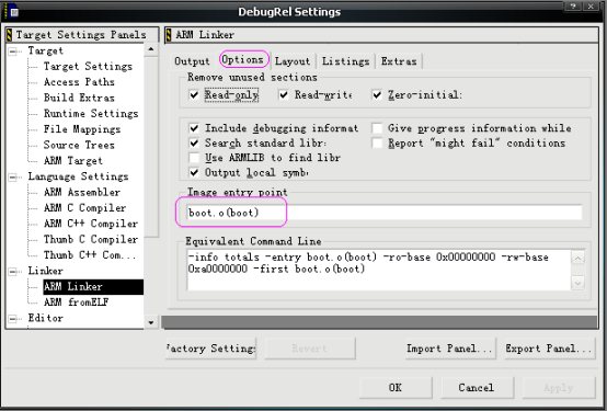

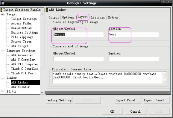

问题7:为何下载镜像文件到实验箱的时候老是提示失败?
答:出现这类情况的原因有多种,这里只介绍软件设置错误的解决方法。软件上到底是哪设置的问题会导致这种情况呢?这个地方的设置很容易被人忽视。下面以截图说明:
步骤1:
步骤2:
步骤3:
步骤4:
步骤5:
如果以上的设置都没错,但下载还是总是失败的话,那就要看你的bootloader配置了。
