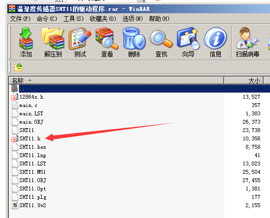

SHT11.h下载 温湿度传感器SHT11的驱动程序,提供了外界调用接口函数
所有文件下载:
温湿度传感器SHT11的驱动程序.rar (44.81 KB, 下载次数: 50)
下面是部分程序的预览:
