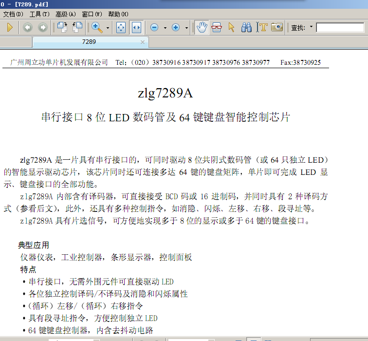

zlg7289资料:

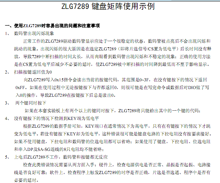

zlg7289矩阵键盘的应用:

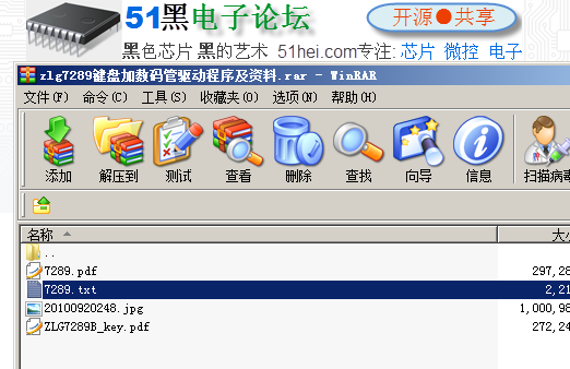

所有资料下载:
zlg7289键盘加数码管驱动程序及资料.rar (1.42 MB, 下载次数: 112)
