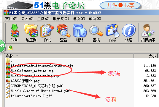

AD8232心脏速率监视器制作的所有资料打包下载:
AD8232心脏速率监视器资料.rar (3.94 MB, 下载次数: 49)
这个是一个完整的项目包含了Arduino Processing bitalino-android源码,
以及电路图
和各种芯片的的资料和详细的制作教程
最后希望大家制作成功

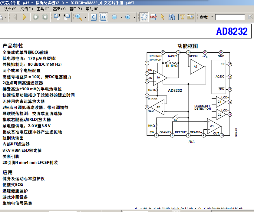

CJMCU-AD8232中文资料.pdf:
