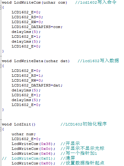

为什么一接上电就这种情况?但我侧着看其实已经显示数字和文字在里面了,但正面看就是一些方块

ID:144730 发表于 2016-10-27 16:15 | 显示全部楼层
你参考一下
管脚定义和初始化函数
#define LCD1602_DATAPINS P0        //lcd1602数据端口
sbit LCD1602_E=P2^7;        //lcd1602使能端,高脉冲有效
sbit LCD1602_RW=P2^5;   //lcd1602数据(H)、命令(L)选择端
sbit LCD1602_RS=P2^6;   //lcd1602读(L)写(H)选择端
写命令、写数据,和初始化函数
写命令、写数据,和初始化函数

ID:96682 发表于 2016-10-27 19:41 | 显示全部楼层
应该是对比度调节不当出现的问题,尝试调节对比度电位器或电阻阻值让液晶屏上能显示清晰的内容即可

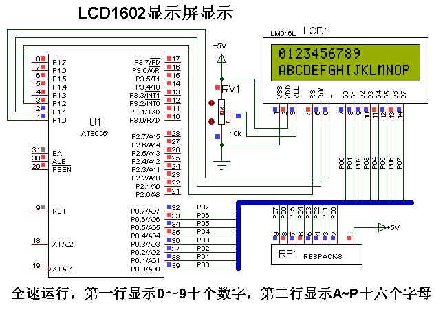

ID:111634 发表于 2016-10-27 23:00 | 显示全部楼层
实例67  LCD1602显示屏显示
⒈ LCD1602显示屏简介
⑴ 引脚功能    …
⑵ 内部寄存器    …
⑶ 控制指令    …
⑷ 操作时序    …
⒉ 电路设计    …
⒊ 程序设计    …
⒋ Keil调试    …
    ⒌ Proteus仿真    …
先Proteus仿真一下,确认有效。
实例61 LCD1602显示屏显示.rar (49.26 KB, 下载次数: 3)
以上摘自张志良编著《80C51单片机仿真设计实例教程——基于Keil C和Proteus》清华大学出版社ISBN 978-7-302-41682-1
书中电路和程序设计有详细说明,程序语句条条有注解。
ID:36321 发表于 2016-10-28 00:06 | 显示全部楼层
说明初始化不正常,加一下2K的上拉电阻试试。
