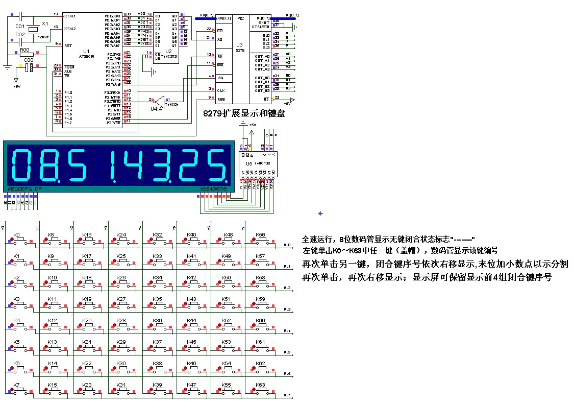

实例63  8279扩展8×8键盘和8位显示
⒈ 电路设计    …
⒉ 程序设计    …
⒊ Keil调试    …
⒋ Proteus仿真    …
先Proteus仿真一下,确认有效。
实例63 8279扩展键盘和显示.rar (63.08 KB, 下载次数: 7)
以上摘自张志良编著《80C51单片机仿真设计实例教程——基于Keil C和Proteus》清华大学出版社ISBN 978-7-302-41682-1,内有常用的单片机应用100案例,用于仿真实验操作,电路与程序真实可靠可信可行。
书中电路和程序设计有详细说明,程序语句条条有注解。

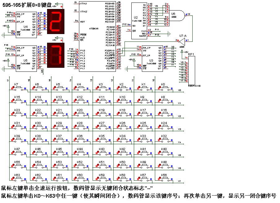

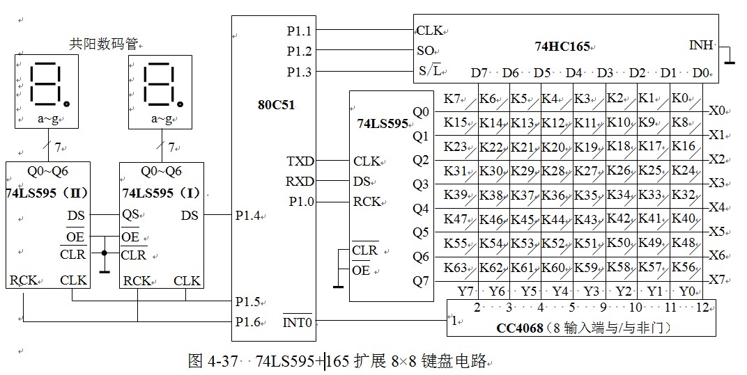

实例64  74HC595+165扩展8×8键盘
⒈ 电路设计    …
⒉ 程序设计    …
⒊ Keil调试    …
⒋ Proteus仿真    …
先Proteus仿真一下,确认有效。
实例64 74LS595 165扩展8×8键盘.rar (65.5 KB, 下载次数: 3)
