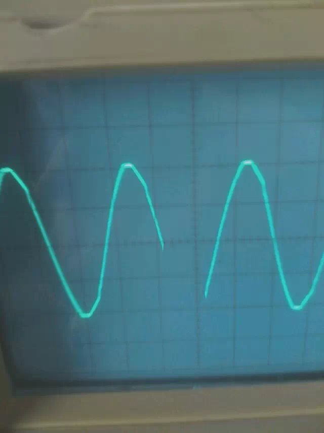

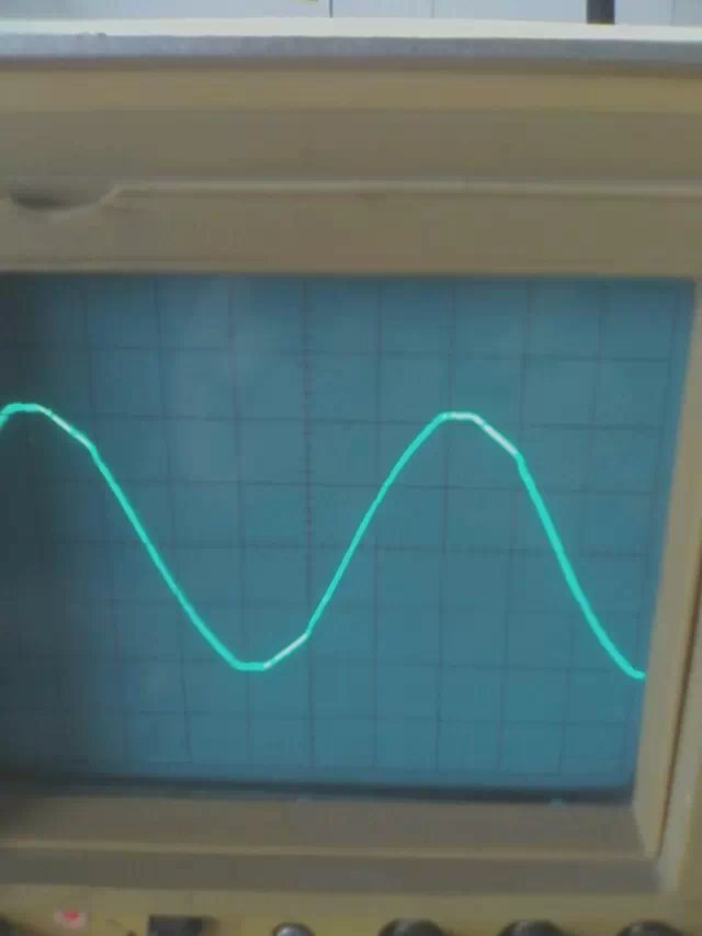

朋友需要一台示波器玩,我刚好有台晶体管示波器已闲置三年多了,决定给他。插上电源,示波器示波管屏幕不亮。我的第一感觉是:器件内部松动接触不良、电路板有虚焊现象、某元器件老化等引起的故障。打开外壳图一,左边的是输入通导和Y轴调整控制PCB电路板,右边的是屏幕控制和X轴调整控制PCB电路板,把右边板的固定螺丝和接択件拆下,移出电路板进行清理检查补焊,如果维修复杂就放弃(几十年前的产物,已淘汰,不值钱了),补焊发现一只逆程电容脱焊,焊好后装配好通电屏幕亮了,运气不错,択上探头一试,噢?还不错,进囗的示波管还没老化!细心调整–让这台双踪示波器再辛苦工作几年吧!!
