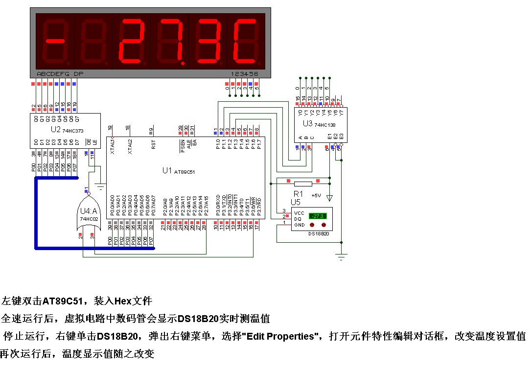

使用温度传感器DS18B20设计一温控系统,4位7段共阳极数码管显示当前温度(保留小数点后2位),当温度超过35度或低于20度时,LED红灯闪烁,蜂鸣器发出报警声。(注:设计中同时预留LCD显示接口,LCD第一行显示当前日期;第二行显示当前时间:时、分、秒,通过3个独立键盘实现年、月、日和时、分、秒的人工调整并实现定时功能)。
1、先设计仿真电路;
2、编写程序;
3、仿真电路中实现;
  求仿真电路图和编程语言

实例97  一线式DS18B20测温
⒈ DS18B20简介
⑴ 内部组织结构    …
⑵ 操作步骤和操作指令    …
⒉ 电路设计    …
⒊ 程序设计    …
⒋ Keil调试    …
⒌ Proteus仿真    …
先Proteus仿真一下,确认有效。
实例97 DS18B20测温.rar (51.78 KB, 下载次数: 22)
以上摘自张志良编著《80C51单片机仿真设计实例教程——基于Keil C和Proteus》清华大学出版社ISBN 978-7-302-41682-1,内有常用的单片机应用100案例,用于仿真实验操作,电路与程序真实可靠可信可行。
