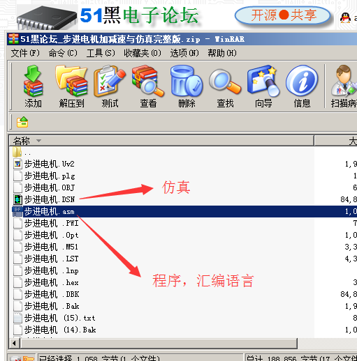

步进电机加减速汇编程序与仿真完整版
步进电机的仿真原理图:
单片机汇编语言程序:

步进电机加减速与仿真完整版.zip
40.63 KB, 下载次数: 31, 下载积分: 黑币 -5
