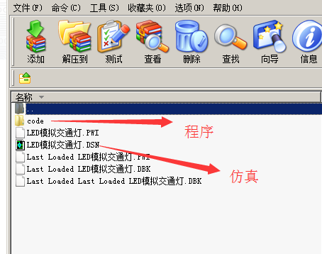

LED模拟交通灯(带左转向)资料分享!(含仿真和程序)
源程序:

资料下载:
LED模拟交通灯(带左转向).zip (70.12 KB, 下载次数: 41)
