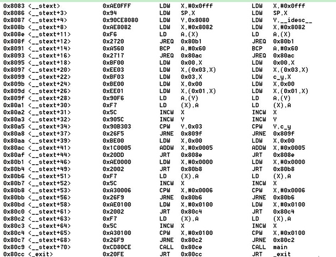

生成的代码包括4个部分,如图1、图2、图3、图4所示。
                        图1
                        图2
              图3
               图4
   图1显示的是从内存地址8000H开始的中断向量表,中断向量表中的第1行82008083H为复位后单片机运行的第1跳指令的地址。从表中可以看出,单片机复位后,将从8083H开始运行。其它行的中断向量都指向同一个位置的中断服务程序80D0H。
   图2显示的是3个字节,前2个字节8083H为复位后的第1条指令的地址,第3个字节是一个常量0,后面的启动代码要用到。
   图3显示的是启动代码,启动代码中除了初始化堆栈指针外,就是初始化RAM单元。由于目前是一个空的框架,因此在初始化完堆栈指针(设置成0FFFH)后,由于8082H单元的内容为0,因此程序就跳到了80B1H,此处是一个循环,将RAM单元从0到5初始化成0。然后由于寄存器X设置成0100H,就直接通过CALL main进入C的main()函数。
   图4显示的是main()函数和中断服务函数,main()函数对应的代码就是一个无限的循环,而中断服务函数就一条指令,即中断返回指令。
