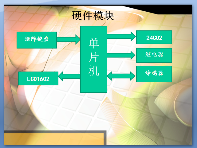

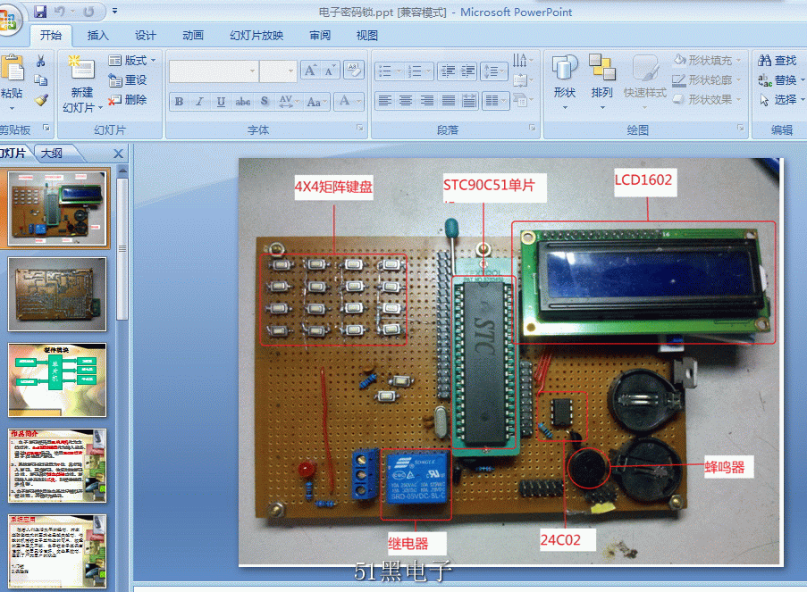

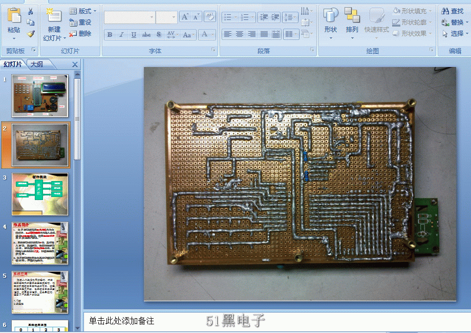

1. 电子密码锁采用51单片机作为主控芯片,4x4矩阵键盘作为输入设备,通过LCD1602显示,使用24C02芯片用于存储用户密码。

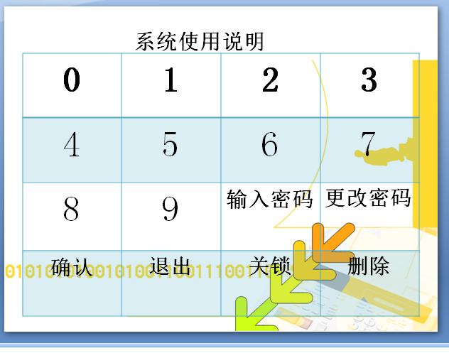

2.系统密码长度设置为7位,具有输入密码,更改密码,恢复初始密码功能,密码具有掉电存储功能。密码输入错误达到三次,则锁住键盘,并报警。
3.电子密码锁使用继电器进行模拟开锁过程。开锁声光提示。
