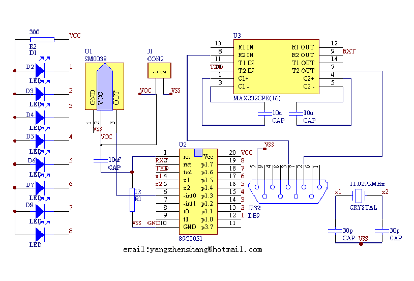

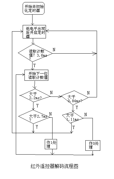

关于初学者用51单片机制作无线遥控的详细资料

  26.         jc again   ;seaching start bit:  3.6ms

  32.         jb p3.2,$

  36.         subb a,#8

  64.         rrc a

  69.         jc nextbit ; if <0.84ms

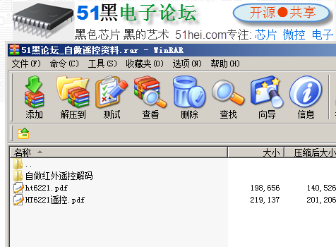

所有资料下载:
自做遥控资料.rar (367 KB, 下载次数: 17)
