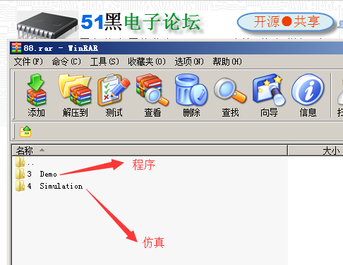

ID:330988 发表于 2018-5-16 09:01 | 只看该作者
怎么没看到附件啊
