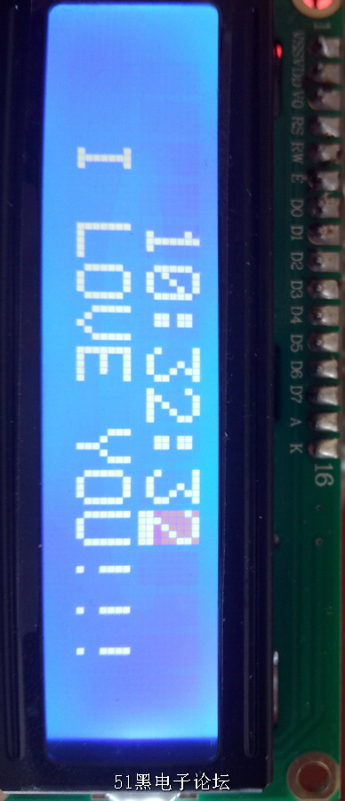

LCD1602电子时钟
* 实验名                           : 定时器实验
* 使用的IO             :
* 实验效果       :1602显示时钟,按K3进入时钟设置,按K1选择设置的时分秒,按K2选择
*选择设置加1。

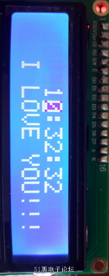

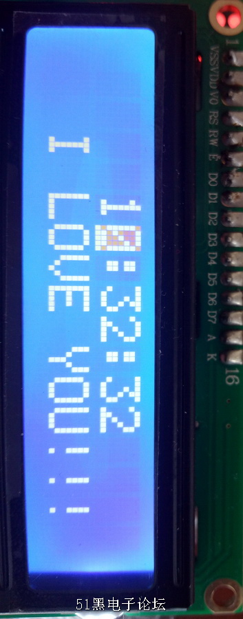

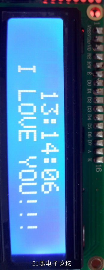

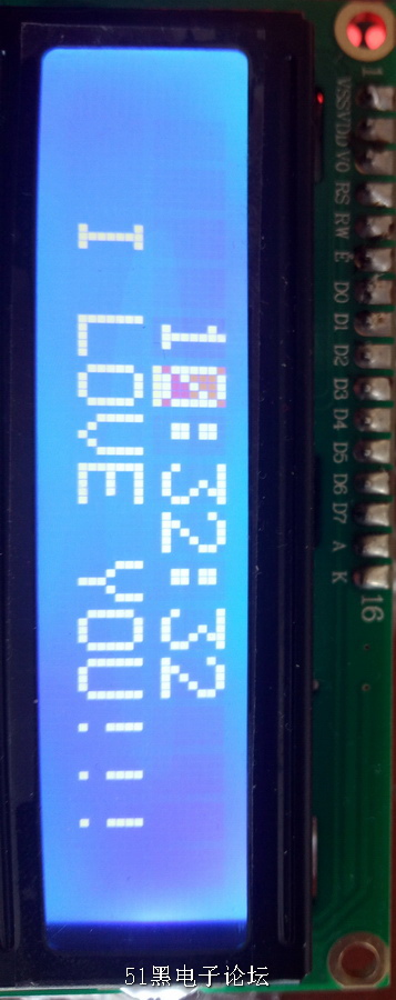

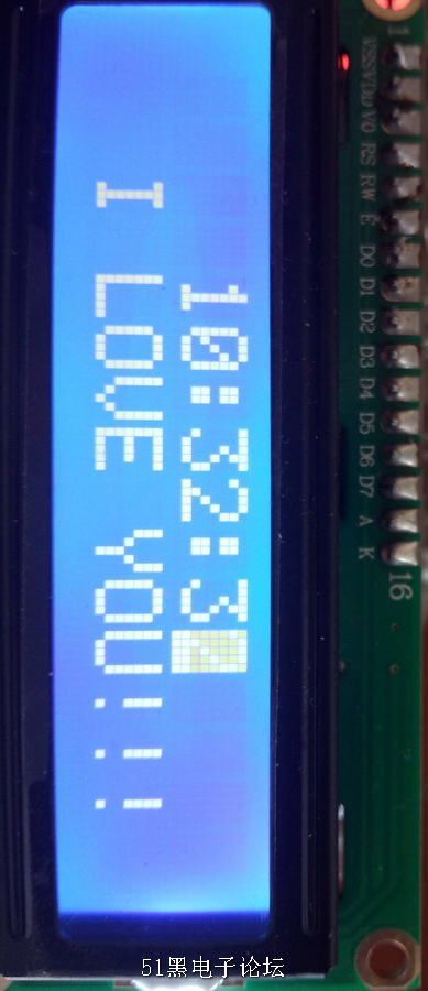

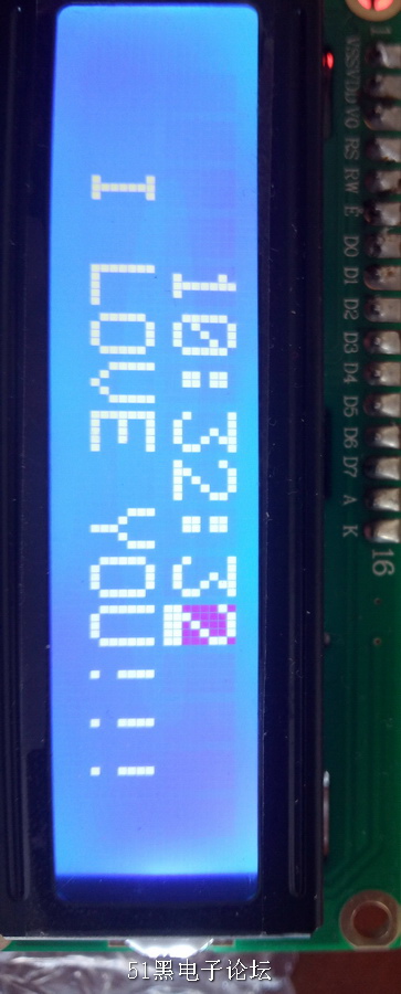

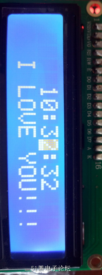

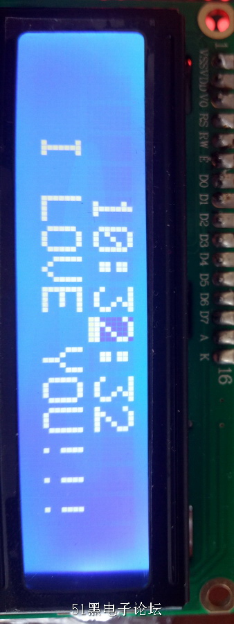

书上原来的程序,可以实现1602显示时钟,按K3进入时钟设置,按K1选择设置的时分秒,按K2选择加1。 但是进入设置后,正在设置的哪一位没有光标提示,不够人性化。我在原程序的基础上,加以修改,进入设置功能后,正在设置哪一位,有了光标闪烁提示。
