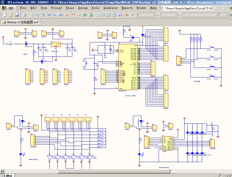

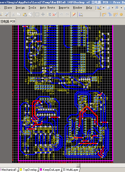

基于51单片机的智能迷宫小车设计 含PCB原理图 源程序
单片机的智能迷宫小车的原理图和pcb,都是用ad画的
51单片机的智能迷宫小车的所有资料下载:
