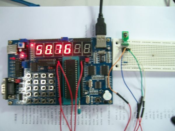

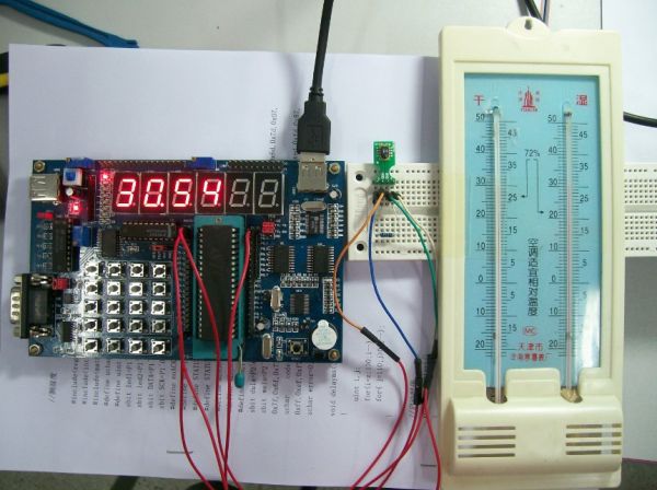

SHT11是一个一体化的温湿度传感器.
下图是SHT11温度测量的结果:
下图是SHT11湿度测量的结果:

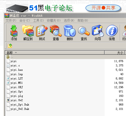

下载:
测湿度.rar (21.71 KB, 下载次数: 52)
测温度.rar (20.34 KB, 下载次数: 29)
