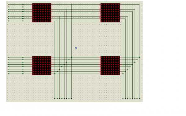

关于8*8点阵如何连接成16*16点阵
ID:125275 发表于 2017-3-6 08:46 | 只看该作者 回帖奖励 |倒序浏览 |阅读模式
ID:104825 发表于 2017-3-6 22:03 | 只看该作者
需要用芯片来驱动吧!直接并联恐怕不行!
ID:168431 发表于 2017-3-7 00:59 | 只看该作者
用74HC154来驱动 应该可以做到  和做光立方原理一样 8*8*8

ID:168727 发表于 2017-3-7 08:39 | 只看该作者
建议用74HC595作阳极驱动,138做阴极驱动
ID:168727 发表于 2017-3-7 08:54 | 只看该作者
用74HC595做阳极驱动,138作阴极选通,一个是串行数据转并行输出,一个是三八译码。
ID:125275 发表于 2017-3-7 13:05 | 只看该作者
当然需要芯片来驱动了
这个只是连接方法
74HC595 74HC164都可以啊
ID:168796 发表于 2017-3-7 13:08 | 只看该作者
596 164 573
ID:111634 发表于 2017-3-7 15:04 | 只看该作者

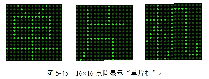

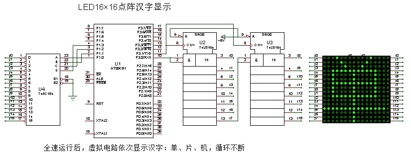

先Proteus仿真一下,确认有效。
实例66a LED 16×16点阵汉字显示.rar (48.21 KB, 下载次数: 188)
以上摘自张志良编著《80C51单片机仿真设计实例教程——基于Keil C和Proteus》清华大学出版社ISBN 978-7-302-41682-1.书中电路和程序设计有详细说明,程序语句条条有注解。
