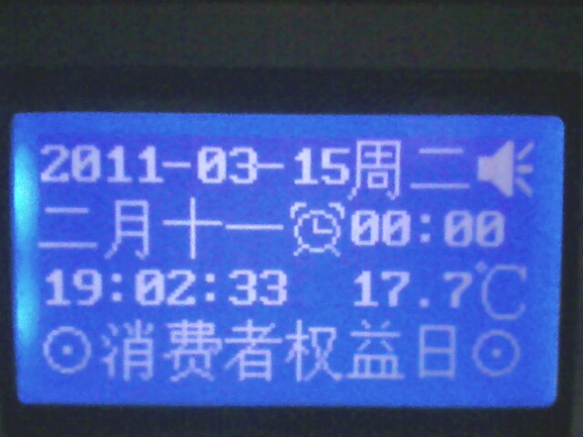

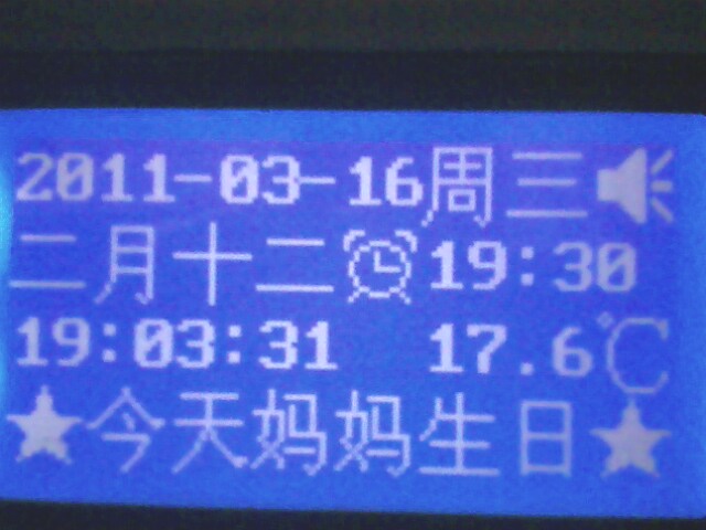

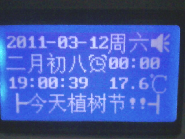

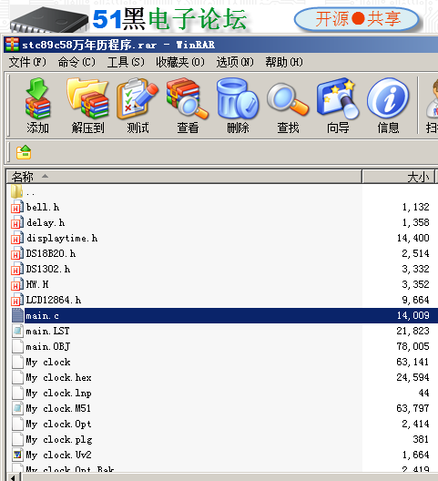

这是一个带红外遥控控制的单片机万年历源程序,还有闹钟的功能:
