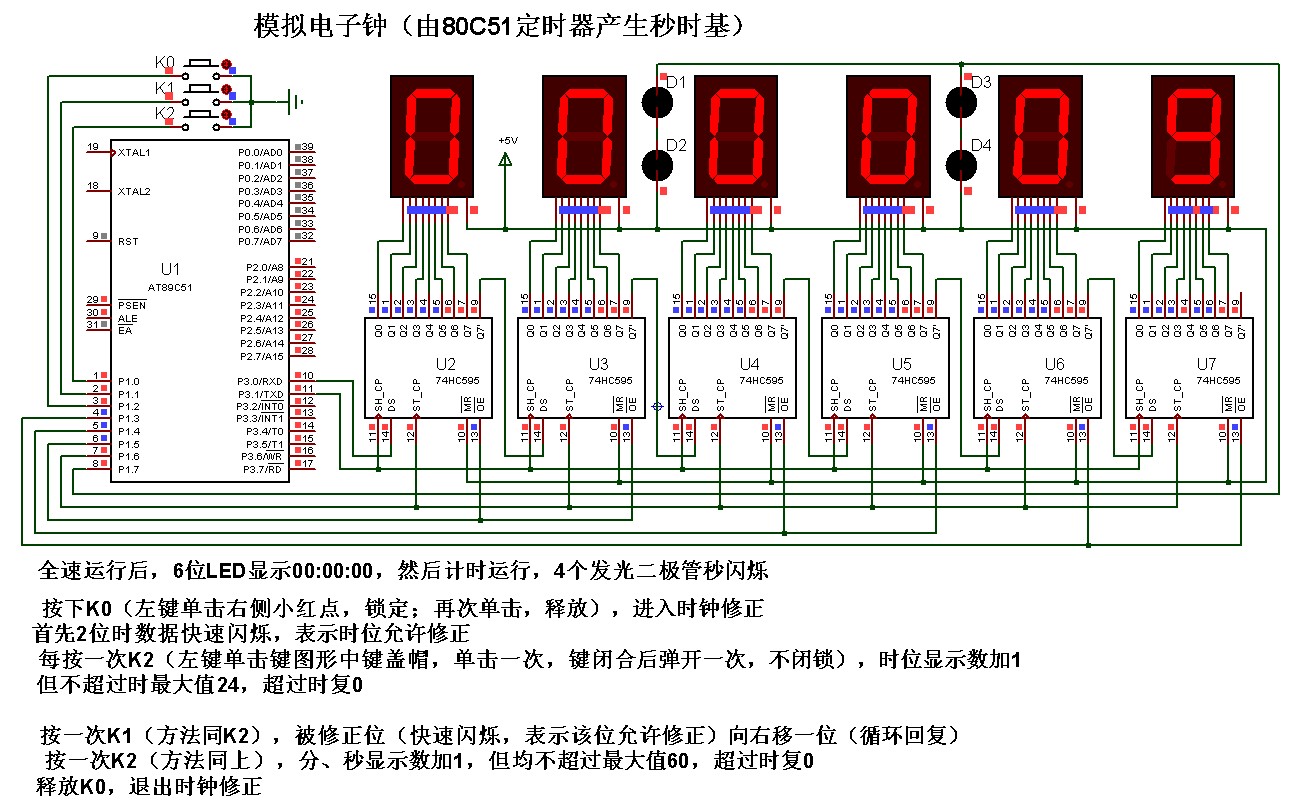

ID:111634 发表于 2017-3-26 22:38 | 只看该作者
给你介绍一个准确的计时时钟
准确计时,最好用时钟芯片。若用单片机片内时钟,就要准确计数,用能自动恢复定时初值的工作方式2。
模拟电子钟(由80C51定时器产生秒时基)
先Proteus仿真一下,确认有效。
实例94 模拟电子钟(由80C51定时器产生秒时基).rar (43.05 KB, 下载次数: 4)
以上摘自张志良编著《80C51单片机仿真设计实例教程——基于Keil C和Proteus》清华大学出版社ISBN 978-7-302-41682-1,内有常用的单片机应用100案例,用于仿真实验操作,电路与程序真实可靠可信可行。书中电路和程序设计有详细说明,程序语句条条有注解。
