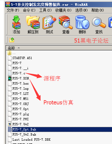

本例程下载(含proteus仿真工程文件与源码):
5-7开关控制发出变频警报声.rar (35.96 KB, 下载次数: 35)
