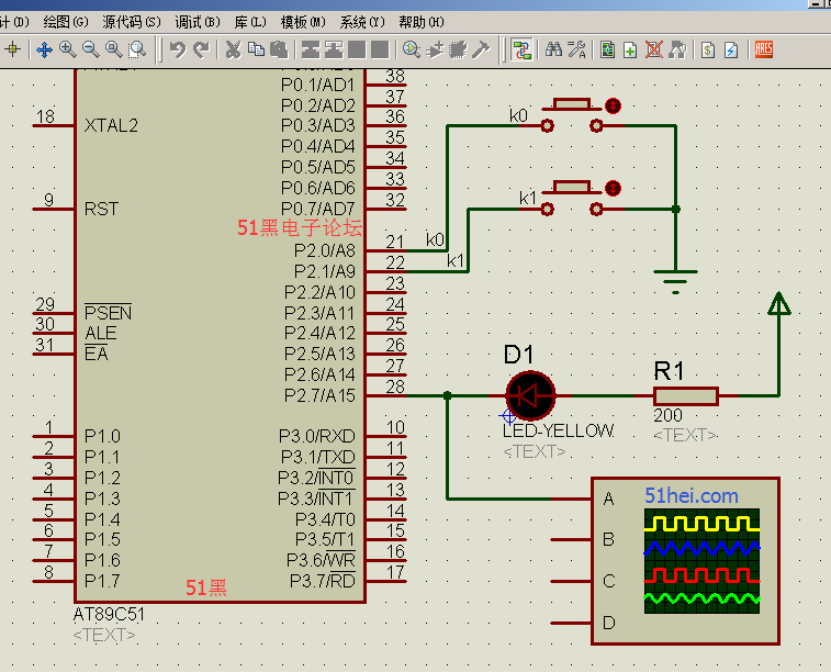

用51单片机的PWM控制实现LED增减光的仿真原理图(proteus工程文件可到本帖附件下载):
51单片机源程序:

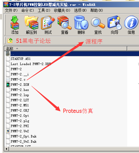

该系列源码包含有很多非常经典,代码风格十分规范,而且注释详细的单片机例程,还带仿真,对于MCU学习特别是初学者是很有帮助的,全部源码下载(共25个项目):http://www.51hei.com/bbs/dpj-79328-1.html
本例程下载(含proteus仿真工程文件与源码):
7-2单片机PWM控制LED增减光实验.rar (31.54 KB, 下载次数: 148)

为什么我使用了你的程序,但是仿真的时候LED根本不会亮,虽然有脉冲,但是宽度也太小了,可能就是这个原因,LED不会亮~难过(ಥ﹏ಥ)
ID:288202 发表于 2018-3-14 13:52 | 只看该作者
还有,程序第59行怎么感觉怪怪的,按键在一开始就让它的值为1?什么情况?
ID:102702 发表于 2018-3-15 20:16 | 只看该作者
