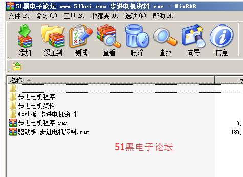

下载:
步进电机资料.rar (542.79 KB, 下载次数: 72)
