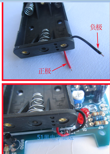

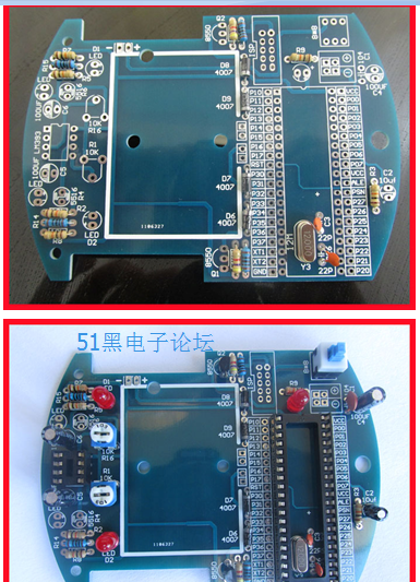

焊接步骤:1先焊接元件高度比较低的元件:
2接下来焊接电池盒,电池盒线留1到2CM 就够了,多余的剪下来用来做2个电机的控制线,不要扔了,切记。发货不在发电机控制线。红色正极,黑色负极。

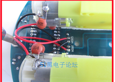

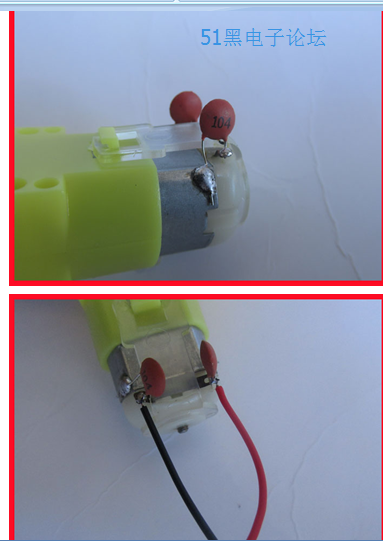

3)2个电机2个2个极上面各要焊接一个104瓷片电容到电机的铁壳上面,用来减小电机对单片机的干扰,如果没有焊接这2个瓷片电容,将会导致整个制作失败,切记切记。。。
