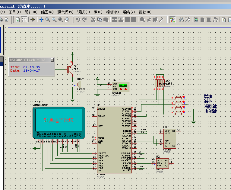

12864万年历+温度计+闹钟+温度检测
源程序:

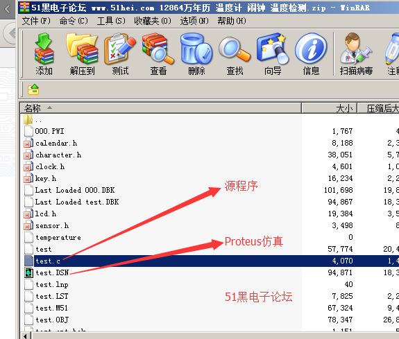

完整代码和仿真下载:
