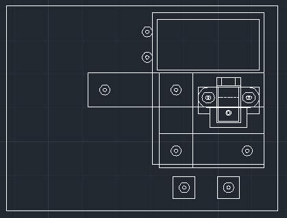

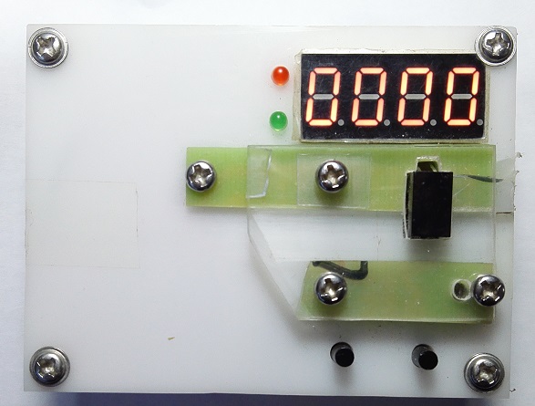

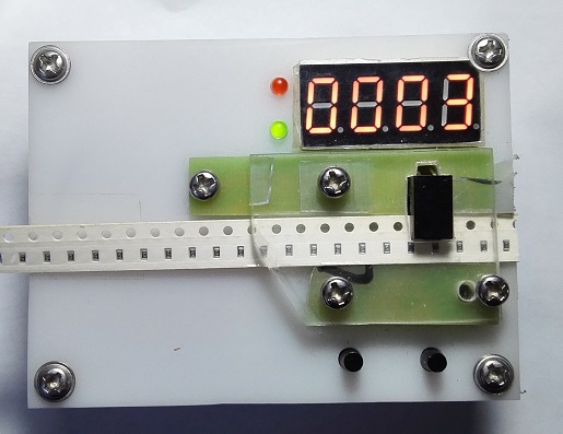

由于要经常数贴片元件而且数量不多不少,基本上在几百到1~2千,用人工数太费时间,而且容易出错,当然可以用尺子量,可以节约时间,但是也容易出错,最近我做了个计数器,用来数贴片电阻,电容,三极管等。适用于编带宽度8mm,厚度2mm以下。
数几个元件试试

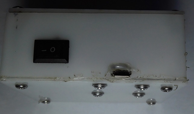

开关,充电器接口

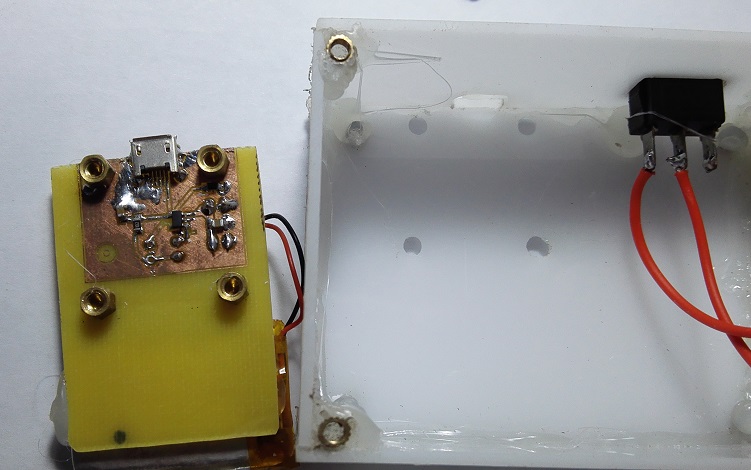

内部结构
电源板

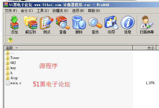

单片机源程序:

完整源码下载:
计数器程序.rar (16.4 KB, 下载次数: 65)

ID:353831 发表于 2018-9-8 10:25 | 显示全部楼层
楼主用什软件烧写程序
