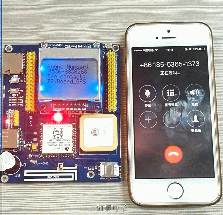

三、制作主要过程
先上个图,下面再开始说代码的问题。
这次不光有照片,还有视频:
1、制作过程
(1)首选我们需要做的是把5100显示屏插到702开发板的5110显示屏接口处;
(2)在上面工作完成后,我们这里需要用到主要的类库,5110的类库,我们需要把这个类库的.py文件拷贝到开发板的盘符中;
(3)完成以上工作后,我们开始main().py文件代码的编辑;
(4)对需要用到的类库进行声明和定义;
(5)把我们需要使用的变量进行一下定义;
(6)把我们需要用到的接口进行声明和定义,这里我们主要用到了spi 1和串口4这两个接口,声明串口4的时候,需要把串口波特率设置为115200;
(7)下面开始主函数的编写,这个实验里面我们用到了显示,我们在程序的开始部分先进行显示部分的初始化;
(8)完成显示部分初始化之后,我们需要做一个最重要的事情,那就是定义“Y6”引脚为输出,然后把:“Y6”引脚拉低两秒以上,之后把此引脚拉高。因为“Y6”引脚是控制整个板载通信系统开启的开关,如果平时我们没有用到通信系统的话,为了节省功耗,板载通信系统是处于关闭状态的,需要使用时只需要拉低“Y6”引脚两秒以上;
(9)当看到开发板上的红色直插LED灯快速闪烁的时候,说明板载通信系统正在启动,当这个红色直插指示灯结束快闪(如果插在开发板卡槽上的手机可用,指示灯处于慢闪状态)说明板载通信系统已经启动;
(10)完成以上工作后,准备工作就已经完成了,剩下需要做的就是监控串口4是否有数据发送过来,当检测到串口4有数据发送过来,对数据进行相应的判断及处理,并显示到显示屏上即可。
2、具体代码:
  1. import pyb
  2. import upcd8544
  3. from machine import SPI,Pin
  4. from pyb import UART
  5. from ubinascii import hexlify
  6. from ubinascii import *#以上内容为声明所使用的类库
  7. leds = [pyb.LED(i) for i in range(1,5)]
  8. P,L,SHUCHU=0,0,0
  9. SPI = pyb.SPI(1) #DIN=>X8-MOSI/CLK=>X6-SCK
  10. #DIN =>SPI(1).MOSI 'X8' data flow (Master out, Slave in)
  11. #CLK =>SPI(1).SCK  'X6' SPI clock
  12. RST    = pyb.Pin('X20')
  13. CE     = pyb.Pin('X19')
  14. DC     = pyb.Pin('X18')
  15. LIGHT  = pyb.Pin('X17')
  16. lcd_5110 = upcd8544.PCD8544(SPI, RST, CE, DC, LIGHT)#以上内容为声明并初始化显示屏
  17. count_=0
  18. N2 = Pin('Y3', Pin.OUT_PP)#定义“Y3”为输出模式,这个引脚是控制蜂鸣器的,来电话了                                                #需要响铃的
  19. N1 = Pin('Y6', Pin.OUT_PP)#定义“Y6”位输出模式,“Y6”引脚是板载通信系统的开关控                                                #制引脚
  20. N1.low()
  21. pyb.delay(2000)
  22. N1.high()
  23. pyb.delay(10000)#通过拉低拉高开光控制引脚,启动通信系统
  24. u2 = UART(4, 115200)#设置串口4,并设置串口波特率为115200
  25. i='0'
  26. w=0
  27. d=0
  28. q=0
  29. G=0
  30. j=0
  31. while 0<1:
  32.     N2.low()#设置蜂鸣器控制引脚为低电平,不让蜂鸣器响
  33.     if(u2.any()>0):#检测串口4是否有数据,如果有数据执行以下
  34.         _dataRead=u2.readall()
  35.         if _dataRead!=None:#判断串口4的数据是否为空,不为空执行以下代码
  36.             print('原始数据=',_dataRead)
  37.             print('原始数据长度:',len(_dataRead))
  38.             print('123',_dataRead[2:6])
  39.             RING=_dataRead[2:6]#截取包头,这个包头是为了判断数据是否正确的重要依                                                                #据
  40.             print('111',_dataRead[18:29])
  41.             HM=_dataRead[18:29]#数据的18至29位是数据中携带的手机号码,我们把它                                                                #们保存出来
  42.             WD='No such person'#设置一个变量,这个变量我们可以称为是电话本类比变                                                          #量,主要是作为显示时什么人来电,例如显示张三,                                                          #或者李四
  43.             if(RING==b'RING'):#判断包头正确,执行下面代码
  44.                 if(HM==b'18654868920'):#判断来电是否是一个已经存储的号码
  45.                     WD='TPYBoard_GPS'#如果是,显示存储名称,如果没有存储显示'No                                                                           #such person'
  46. #**********************时间************************
  47.                 N2.high()#拉高蜂鸣器控制引脚,使蜂鸣器响铃
  48.                 lcd_5110.lcd_write_string('Phone Number:',0,0)
  49.                 lcd_5110.lcd_write_string(HM.decode("utf8"),2,1)
  50.                 lcd_5110.lcd_write_string('The contact:',0,2)
  51.                 lcd_5110.lcd_write_string(str(WD),0,3)#显示相应的来电号码,来电人称谓                                                                                                #等
  52.         pyb.delay(1000)
