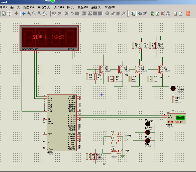

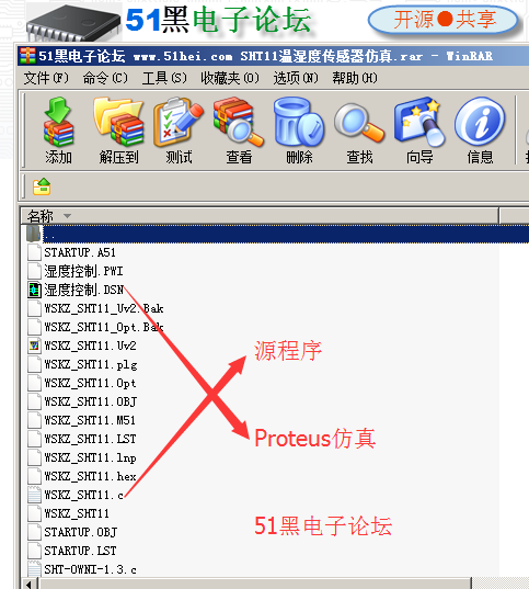

SHT11温湿度传感器仿真和代码
基于SHT11的温湿度传感器的仿真,有需要的下载
单片机源代码:
