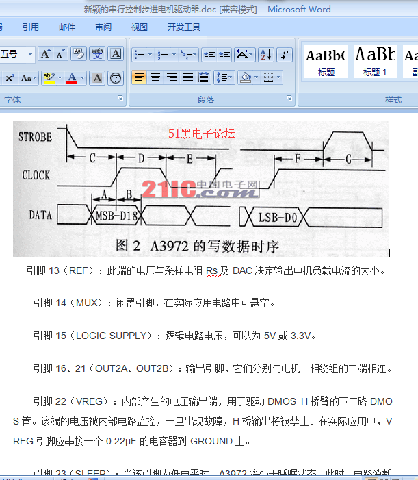

A3972是美国Allegro公司生产的PWM恒流控制微步距驱动二相步进电机专用驱动器。它的工作电压可达50V,驱动电流达1.5A,一个A3972即可驱动一台二相步进电机。芯片内部的PWM电流控制电路可通过串行接口被设置为电流慢、快、混合衰减模式。
通过电机的电流是由电路内部的6位数/模转换器(DAC)输出和外部参考电压来共同决定的,其中的6位DAC决定了输出电流有2 6=64个等级。因此,DAC的值每增加1,输出电流会增加最大电流I-max的1.56%。另外,A3972还能提供完善的保护措施,其中包括抑制瞬态电压、过热保护、防止电流直通、欠电压自锁等功能。
2 A3972的引脚排列和引脚功能
A3972的引脚排列如图1所示,各个引脚的功能如下所述:
引脚1(VCP):电压泵的输出电压引脚,主要用于驱动内部DMOS H桥臂的上二路DMOS管。
引脚2、3(CP1、CP2):一般在这二个引脚间接一个0.22μF的电容器。该电容器主要是为A3972内部的电压泵提供电源,电压泵的输出为引脚1(VCP)。
引脚4、9(OUT1B、OUT1A):输出引脚,每个引脚分别与电机一相绕组的二端相连。
引脚5、20(LOAD SUPPLY1、LOAD SUPPLY2):电机负载电源端。
引脚6、7、18、19(GROUND):接地端。
引脚8、17(SENSE1、SENSE2):在此端接1只采样电阻器可检测负载电流,采样电阻(Rs)的大小与所设定的负载电流有效。
引脚10、11、12(STROBE、CLOCK、DATA):这3个引脚是A3972的串行接口,系统通过它们来控制A3972。其中STROBE为使能信号端,CLOCK为时钟信号端,DATA为数据输入信号端。
