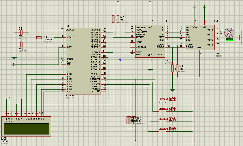

  需要能够实现正反转 加速减速的 源程序。

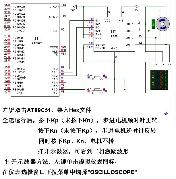

实例99  驱动二相步进电机
实例99 二相步进电机.rar (36.2 KB, 下载次数: 16)
先Proteus仿真一下,确认有效。
实例98 驱动四相步进电机
实例98 四相步进电机.rar (35.83 KB, 下载次数: 7)
