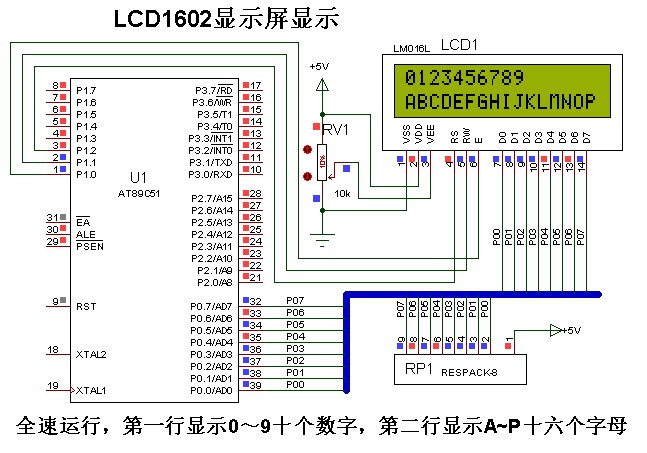

冗长程序帖出来,没人有时间看的,只有自己对照正确成功案例,在理解的基础上,自己纠错,并获得收获和进步。给你介绍:
实例91  具有校正功能的时钟1302(LCD1602显示)
实例61 LCD1602显示屏显示.rar (49.26 KB, 下载次数: 8)
先Proteus仿真一下,确认有效。
以上摘自张志良编著《80C51单片机仿真设计实例教程——基于Keil C和Proteus》清华大学出版社ISBN 978-7-302-41682-1。书中电路和程序设计有详细说明,程序语句条条有注解。
仿真电路和Hex文件能在清华出版社网站免费下载,程序源代码只能到书上看了。到图书馆借,或到新华书店翻阅,或到网上书店打折购买。
