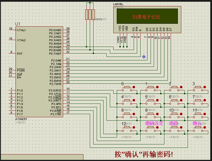

本设计主要任务
(1)共8位密码,每位的取值范围为1~8。
(2)用户可以自行设定和修改密码。
(3)按每个密码键时都有声、光提示。
(4)若键入的8位开锁密码不完全正确,则报警5秒钟,以提醒他人注意。
(5)开锁密码错3次要报警10分钟,报警期间输入密码无效,以防窃贼多次试探密码。
(6)键入的8位开锁密码完全正确才能开锁,开锁时要有1秒的提示音。
(7)密码键盘上只允许有8个密码按键和1个发光管。锁内有备用电池,只有内部上电复位时才能设置或修改密码,因此,仅在门外按键是不能修改或设置密码的。
(8)密码设定完毕后要有2秒的提示音。
     以上是初步设定的电子密码锁的主要功能。
  1. #include"reg51.h"
  2. #include"key.h"
  3. #include"lcd.h"
  4. uchar code show_0[]="Please input the password:";
  5. uchar code show_1[]="The mima is:" ;
  6. uchar code show_2[]="********";
  7. uchar code show_3[]="The password is wrong!";
  8. uchar code show_4[]="This is delay 5s";
  9. uchar code show_5[]="Please zai shu yici!";
  10. uchar code show_6[]="you are right!";
  11. uchar code show_7[]="Please input the new mima:";
  12. uchar code show_8[]="Input it again!";
  13. uchar code show_9[]="Establishes successful! ";
  14. uchar code show_10[]="(^_^)";
  15. uchar code show_11[]="shuru guanliyuan mima";
  16. uchar code show_12[]="chao shi baojing";
  17. sbit baojing                        = P1^1;
  18. sbit jidianqi=P1^0;
  19. int k;
  20. //蜂鸣器
  21. void beep()                //????????
  22. {   uchar  i;
  23.   for(i=0;i<10;i++)
  24.         {
  25.
  26.                 delay(10);           //??10??
  27.                 baojing =! baojing;
  28.                 delay(10);           //??10??
  29.         }

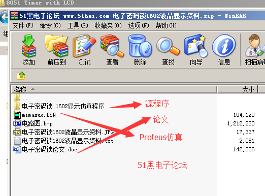

所有资料51hei提供下载:
电子密码锁1602液晶显示资料.zip (446.83 KB, 下载次数: 103)
