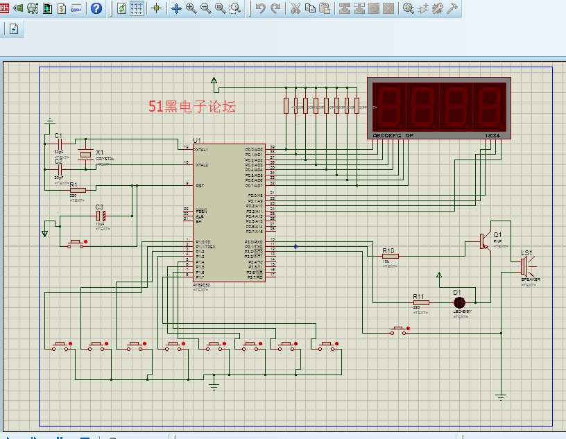

可能有些小毛病仿真没毛病,就是自己的那个开发版出不来,大家拿去研究研究
仿真原理图如下 需要用8.0以上的版本(proteus仿真工程文件可到本帖附件中下载)

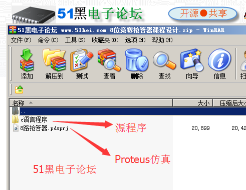

所有资料51hei提供下载:
8位竞赛抢答器课程设计.zip (56.9 KB, 下载次数: 137)

用8.6报错

请问这个要怎么复位啊

自己在protues上走了一遍程序,还可以,不错
