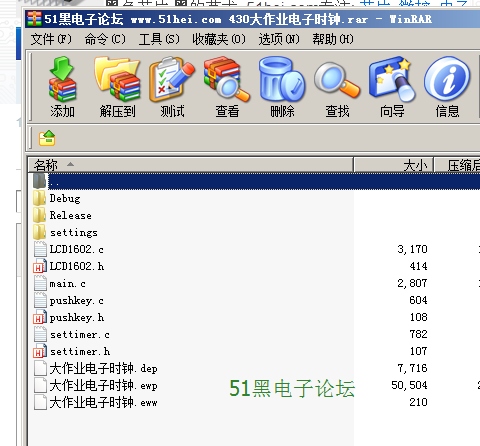

分享一个msp430的简单程序-电子时钟
分享一个大作业的简单程序-电子时钟

代码下载:
430大作业电子时钟.rar (19.58 KB, 下载次数: 75)
