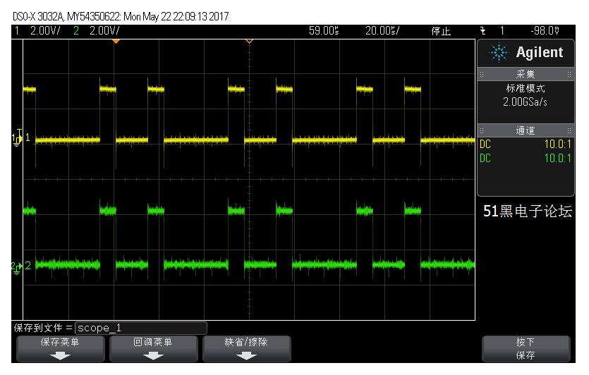

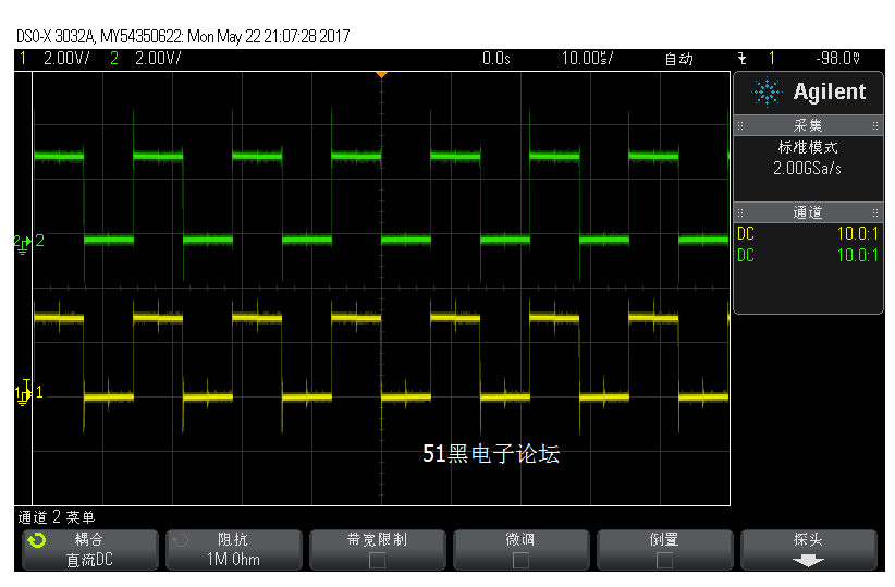

STM32中的SPI主机程序(已调通)
如题。

  8. #define SPI_DR_Addr (*((u16*)0X4000380C))
  9. void SPI_32(u8 *pdata,u8 *buff,u32 leng)
  10. {
  11. //        u8 mrece[10];
  12.     while(leng--)
  13.                 {
  14.    *buff=SPI2_ReadWriteByte(*pdata);
  15. //                SPI2_ReadWriteByte(*pdata);
  16. //                *buff=SPI1_ReadByte();
  17. //                mrece[10-leng]=SPI1_ReadWriteByte(*buff);
  18.                 pdata++;
  19.                 buff++;
  20.                 }
  21. }
  22. int main(void)
  23. {
  24. //        u8 tbuff[]={3,4,5,6,7,8,9,0,1,2};
  25. //                  u8 rbuff[10];
  26.         Stm32_Clock_Init(9);        //系统时钟设置
  27.         //uart_init(72,115200);         //串口初始化为115200
  28.         delay_init(72);                            //延时初始化
  29.         //LED_Init();                                  //初始化与LED连接的硬件接口
  30.         //KEY_Init();
  31.         SPI2_Init();
  32.         SPI2_SetSpeed(SPI_SPEED_256);
  33.
  34.         while(1)
  35.   {
  36.                 //KEY_Scan();
  37.                 //if(KEY1==0)
  38.     //{
  39. //                SPI_32(tbuff,rbuff,10);
  40.           SPI2_ReadWriteByte(0X09);
  41. //                a=SPI1_ReadByte();
  42. //                SPI1_ReadWriteByte(a);
  43.
  44. //                SPI2_ReadWriteByte(0X02);
  45. //
  46. ……………………
  47. …………限于本文篇幅 余下代码请从51黑下载附件…………
