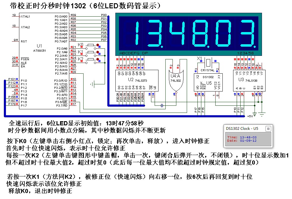

最近课程设计需要设计一个lcd显示的电子时钟,查阅了网上很多资料,编程出来要不闪退,要不lcd无法显示时间,奔溃啊。有没小哥指导啊!

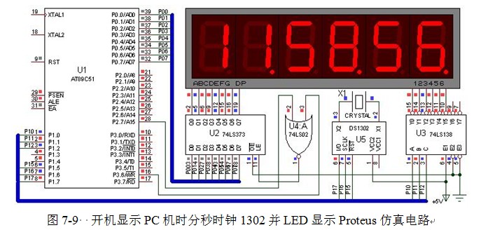

ID:111634 发表于 2017-6-10 15:03 | 只看该作者
网上很多资料是忽悠人的。我给你介绍几个电子时钟案例,可操作可看。

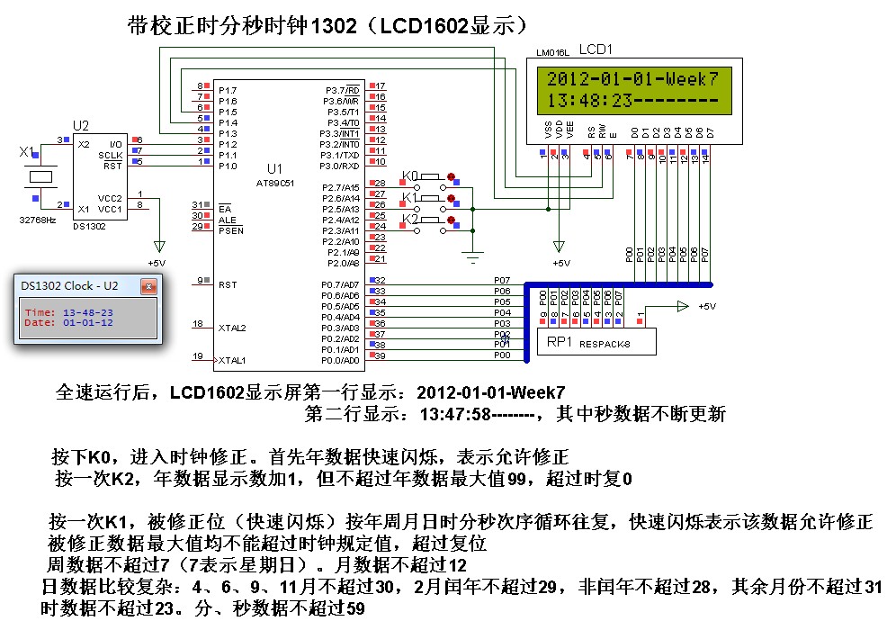

实例90 开机显示PC机时间的时钟1302(LCD1602显示).rar (50.36 KB, 下载次数: 39)
实例91 带校正时钟1302(LCD1602显示).rar (52.68 KB, 下载次数: 30)
实例92 开机显示PC机时分秒的时钟1302(6位LED数码管显示).rar (50.05 KB, 下载次数: 11)
实例93 带校正时分秒的时钟1302(6位LED数码管显示).rar (732.75 KB, 下载次数: 13)
实例94 模拟电子钟(由80C51定时器产生秒时基).rar (43.05 KB, 下载次数: 8)
先Proteus仿真一下,确认有效。
以上摘自张志良编著《80C51单片机仿真设计实例教程——基于Keil C和Proteus》清华大学出版社ISBN 978-7-302-41682-1,内有常用的单片机应用100案例,用于仿真实验操作,电路与程序真实可靠可信可行
仿真电路和Hex文件能在清华出版社网站免费下载,程序源代码只能到书上看了。到图书馆借,或到新华书店翻阅,或到网上书店打折购买。
