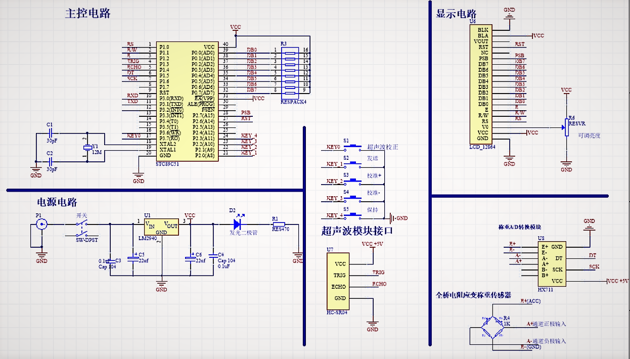

求基于单片机的身高体重仪设计的“程序”
基于单片机的身高体重仪设计的C语言程序
身高体重仪原理图
身高体重仪原理图

cjjcjj1 发表于 2017-6-20 00:01
你好!看你原理图用的是12864 汉字液晶,我这个用的 1602 ,程序可以修改
有HX711 的仿真模型,直接显示 ...
你好!请问你有完整的程序吗?
ID:203399 发表于 2017-6-20 10:16 | 只看该作者
cjjcjj1 发表于 2017-6-20 00:03
当然,超声波的也可以融合到一起,完成身高和体重的同时测量
对啊,但是我要的是程序啊!大哥。。
