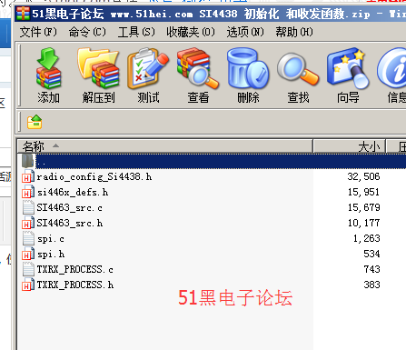

这是SI4438的射频收发程序,使用STM系列MCU通过四线SPI实现对SI4438的读写操作。
源程序见附件。
所有资料51hei提供下载:
SI4438 初始化 和收发函数.zip (16.56 KB, 下载次数: 154)
