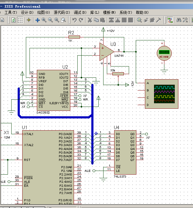

DAC0832芯片+51单片机实现的锯齿波产生仿真,下面是原理图:

  1. /***************   writer:shopping.w   ******************/
  2. #include <reg52.h>
  3. #include <absacc.h>
  4. #define uint unsigned int
  5. #define uchar unsigned char
  6. #define DAC0832 XBYTE[0xfffe]
  7. void DelayMS(uint ms)
  8. {
  9.          uchar i;
  10.         while(ms--)
  11.         {
  12.                  for(i=0;i<120;i++);
  13.         }
  14. }
  15. void main()
  16. {
  17.          uchar i;
  18.         while(1)
  19.         {
  20.                  for(i=0;i<256;i++)
  21.                 DAC0832 = i;
  22.                 DelayMS(1);
  23.         }
  24. }
