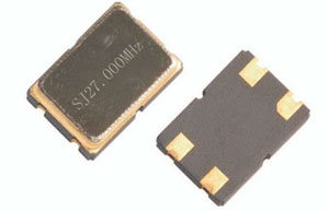

晶振通常分为无源晶振和有源晶振两种类型,无源晶振一般称之为crystal(晶体),而有源晶振则叫做oscillator(振荡器)。
有源晶振是一个完整的谐振振荡器,他是利用石英晶体的压电效应来起振,所以有源晶振需要供电,当我们把有源晶振电路做好后,不需要外接电路,它就可以主动产生振荡频率,并且可以提供高精度的频率基准,信号质量比无源信号好。
而无源晶振自身无法振荡起来,它需要芯片内部的振荡电路一起工作才能振荡,它允许不同的电压,但是信号质量和精度较有源晶振差一些。相对价格来说,无源晶振要比有源晶振价格便宜很多。无源晶振两侧通常都会有两个电容,一般其容值都选在10pF~40pF之间,如果手册中有具体电容大小的要求则要根据要求来选电容,如果手册没有要求,我们用20pF就是比较好的选择,这是一个长久以来的经验值,具有极其普遍的适用性。
我们来认识下比较常用的两种晶振的样貌,如图8-1和图8-2所示。
                                                       图8-1  27Mhz有源晶振                   图8-2  11.0592M无源晶振
有源晶振通常有4个引脚,VCC,GND,晶振输出引脚和一个没有用到的悬空引脚。无源晶振有2个或3个引脚,如果是3个引脚的话,中间引脚是晶振的外壳,使用时要接到GND,两侧的引脚就是晶体的2个引出脚了,这两个引脚作用是等同的,就像是电阻的2个引脚一样,没有正负之分。对于无源晶振,就是用我们的单片机上的两个晶振引脚接上去即可,而有源晶振,只接到单片机的晶振的输入引脚上,输出引脚上不需要接,如图8-3和图8-4所示。关于晶振的更多资料可参考:http://www.51hei.com/dianzi/300.html 上面有更深层的原理剖析与详细的分类.

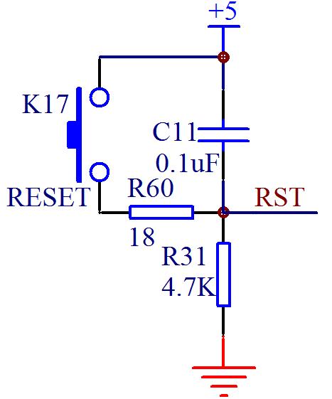

我们先来分析一下我们的复位电路,如图8-5所示。
图
8-5 单片机复位电路
当这个电路处于稳态时,电容起到隔离直流的作用,隔离了+5V,而左侧的复位按键是弹起状态,下边部分电路就没有电压差的产生,所以按键和电容C11以下部分的电位都是和GND相等的,也就是0V电压。我们这个单片机是高电平复位,低电平正常工作,所以正常工作的电压是0V电压,完全OK,没有问题。
我们再来分析从没有电到上电的瞬间,电容C11上方是5V电压,下方是0V电压,根据我们初中所学的知识,这个时候电容C11要进行充电,正离子从上往下充电,负电子从GND往上充电,这个时候电容对电路来说相当于一根导线,全部电压都加在了R31这个电阻上,那么RST端口位置是+5V电压,随着电容充电越来越多,即将充满的时候,电流会越来越小,那RST端口上的电压值等于电流乘以R31的阻值,也就会越来越小,一直到电容完全充满后,线路上不再有电流,这个时候RST和GND的电位就相等了也就是0V了。
从这个过程上来看,我们加上这个电路,单片机系统上电后,RST引脚会先保持一小段时间的高电平而后变成低电平,这个过程就是上电复位的过程。那这个“一小段时间”到底是多少才合适呢?每种单片机不完全一样,51单片机手册里写的是持续时间不少于2个机器周期的时间。复位电压值,每种单片机不完全一样,我们按照通常值0.7Vcc作为复位电压值,复位时间的计算过程比较复杂,我这里只给大家一个结论,时间t=1.2RC,我们用的R是4700,C是0.0000001,那计算得知t是564us,远远大于2个机器周期(2us),在电路设计的时候一般留够余量就行。
按键复位(即手动复位)有2个过程,按下按键之前,RST的电压值是0V,当按下按键后电路导通,同时电容也会在瞬间进行放电,RST电压值变化为4700Vcc/(4700+18),会处于高电平复位状态。当松开按键后就和上电复位类似了,先是电容充电,后电流逐渐减小直到RST电压变0V的过程。我们按下按键的时间通常都会有上百毫秒,这个时间足够复位了。按下按键的瞬间,电容两端的5V电压(注意不是电源的5V和GND之间)会被直接接通,此刻会有一个瞬间的大电流冲击,会在局部范围内产生电磁干扰,为了抑制这个大电流所引起的干扰,我们这里在电容放电回路中串入一个18欧的电阻来限流。

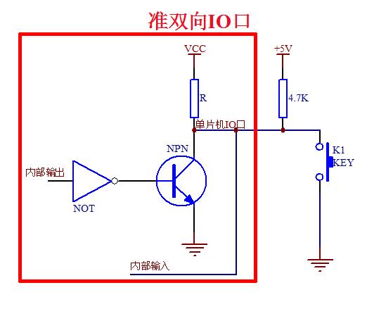

这个电路中按键的原理我们清楚了,但是实际上在我们的单片机IO口内部,也有一个上拉电阻的存在。我们的按键是接到了P2口上,P2口上电默认是准双向IO口,我们来简单了解一下这个准双向IO口的电路,如图8-7所示。
图
8-7 准双向IO口结构图
首先说明一点,就是我们现在绝大多数单片机的IO口都是使用MOS管而非三极管,但用在这里的MOS管其原理和三极管是一样的,因此在这里我用三极管替代它来进行原理讲解,把前面讲过的三极管的知识搬过来,一切都是适用的,有助于理解。
图8-7方框内的电路都是指单片机内部部分,方框外的就是我们外接的上拉电阻。这个地方大家要注意一下,就是当我们要读取外部按键信号的时候,首先单片机必须得给个‘1’,也就是高电平,这样我们才能正常的读取外部的按键信号,我们来分析一下缘由。
当内部输出是高电平,经过一个反向器变成低电平,NPN三极管不会导通,那么单片机IO口从内部来看,由于上拉电阻R的存在,所以是一个高电平。当外部没有按键按下将电平拉低的话,VCC也是+5V,他们之间虽然有2个电阻,但是没有压差,就不会有电流,线上所有的位置都是高电平,这个时候我们就可以正常读取到按键的状态了。
当内部输出是个低电平,经过一个反相器变成高电平,NPN三极管导通,那么单片机的内部IO口就是个低电平,这个时候,外部虽然也有上拉电阻的存在,但是两个电阻是并联关系,不管按键是否按下,单片机的IO口上输入到单片机内部的状态都是低电平,我们就无法正常读取到按键的状态了。
这个和水流其实很类似的。内部和外部,只要有一边是低电位,那么电流就会顺流而下,由于只有上拉电阻,下边没有电阻分压,直接到GND上了,所以不管另外一边是高还是低,那电位肯定就是低电位了。
这里得到一个结论,这种具有上拉的准双向IO口,如果要正常读取外部信号的状态,必须首先得保证自己输出的电平是‘1’,如果输出‘0’,则无论外部信号是高是低,这个引脚读进来的都是低。

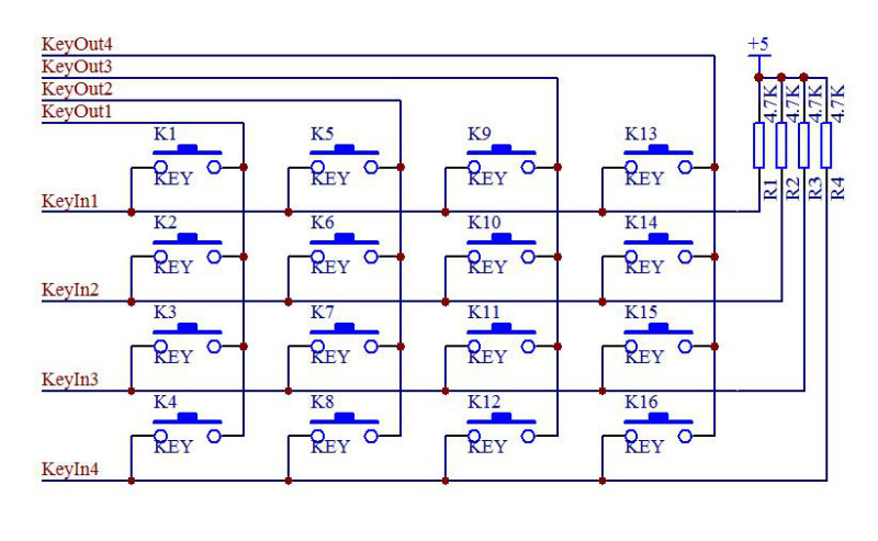

8.5 矩阵按键
8.5.1 矩阵按键和独立按键的关系
我们在使用按键的时候有这样一种使用经验,当需要多个按键的时候,如果做成独立按键会大量占用IO口,因此我们引入了矩阵按键,如图8-8所示,使用了8个IO口来实现16个按键。
图
8-8 矩阵按键
其实独立按键理解了,矩阵按键也简单,我们来分析一下。图8-8中,一共有4组按键,我们只看其中一组,如图8-9所示。大家认真看一下,当KeyOut1输出一个低电平,KeyOut2、KeyOut3、KeyOut4这三个输出高电平时,是否相当于4个独立按键呢。

8.5.3 矩阵按键
我们讲独立按键的时候,大家已经简单认识了矩阵按键是什么样子了。矩阵按键相当于4组每组各4个独立按键,一共是16个按键。那我们如何区分这些按键呢?想一下我们生活所在的地球,要想确定我们所在的位置,就要借助经纬线,而矩阵按键就是通过行线和列线来确定哪个按键被按下。在程序中我们是如何进行的呢?
前边讲过,我们的按键按下通常都会保持100ms以上的,那我们程序上就每次快速的让矩阵按键的KeyOut其中一个输出低电平,其他三个输出高电平,判断当前列的按键的状态,下次再让另外一个KeyOut输出低电平,另外三个高电平,再次判断列,通过程序快速执行不断的循环判断,就可以最终确定有哪个按键按下,这个是不是和我们动态刷新数码管有点类似?数码管我们在动态赋值,而按键这里我们在动态读取状态。消抖方式依然采取检测连续状态的方式,只是我们现在连续检测4次就可以了。看下我们的程序,这个程序是按下我们的16个按键K1~K16,对应在最右边的数码管显示0~F,大家学一下矩阵按键的基本用法和矩阵按键消抖的方法。
#include <reg52.h>
