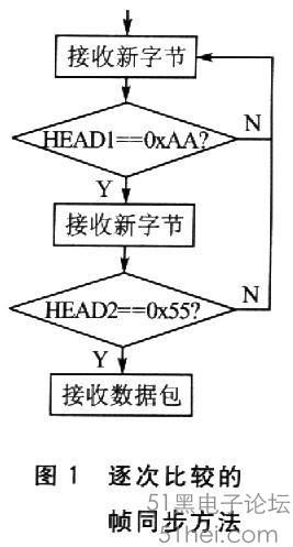

21 逐次比较的帧同步方法
    首先等待串口数据,将接收到的第1个字节数据与约定好的包头信息的第1个字节进行比较如果不正确,则等待新字节,直到接收的数据与包头信息的第1个字节相同第1个字节比较正确以后,将收到的第2个字节与包头信息的第2个字节进行比较如果仍然正确,则说明串口接收已经同步,可以开始接收数据帧中的数据部分;否则,重新开始同步过程其程序流程如图1所示。
    此种方法代码量小,编程简单,一般用于在主程序中以非中断方式接收串口数据、实时性很差、数据帧较短的场合但是,在串口速度过快且包头字节数比较多的情况下,串口实现同步花费的时间很长或很难实现同步例如,串口接收到序列Ox0O OxAA0xAA 0x55,当遇到第一个0xAA时,该方法认为第1个字节正确开始比较第2个同步头第2个字节仍是0xAA而不是0x55,所以必须等待新的字节重新开始比较第1个同步头而紧随其后的是0x55,因而,此时包头的第1个字节也没有同步上事实上,0x00 OxAA是干扰字节,0xAA 0x55才是通信协议中的同步头。

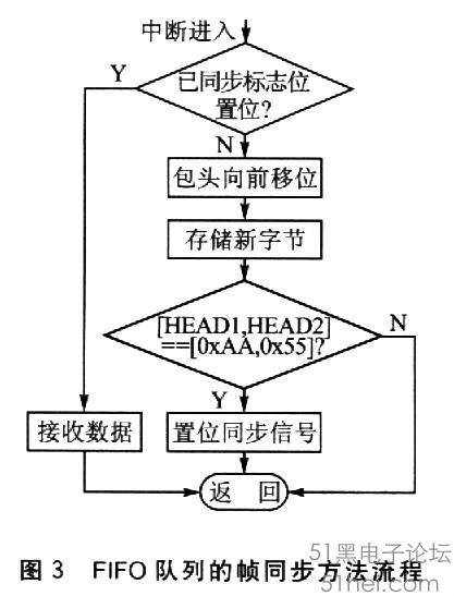

    根据同步包头的长度,定义一个相同长度的全局字节数组,把该数组看成是一个如图2所示的先入先出(FIFO)的队列程序流程如图3所示。
    本例中定义两个字节HEADlHEAD2,都初始化为0xFF同步时,丢弃数组头字节HEADl,数组中的所有数据向前移动一个字节,串口接收到的新字节存入数组末字节HEAD2中,将整个数组与协议中的包头信息比较如果正确,则置位已同步标志位,然后开始接收、存储有用数据;否则,继续等待同步串口数据接收完后,不仅要清除已同步标志,还要把HEADlHEAD2两个字节都赋值0xFF;否则,将会影响下一帧数据的同步和接收用前面提到的序列0x00 0xAA 0xAA 0x55…”进行测试,随着串口接收中断收到新的字节帧同步队列中的数据依次为:[0xFF[0x00[0xAA[0xAA[0x55此时,该算法检测出[HEAD2HEAD2]==[0x55,从而实现了同步,置位已同步标志位以便下次进入串口接收中断服务子程序时开始接收数据包的数据部分。
    此种方法与逐次比较的帧同步方法相比,能够比较快速、正确地检测出同步包头;但是如果包头的字节数很多,同步过程中每次进入串口中断服务子程序都要进行大量的字节搬移,将必然耗费很长的时间为了使嵌入式系统更健壮,程序设计应把握的基本原则之一就是使中断处理程序最短所以基于FIFO队列的帧同步方法也不是最优的。

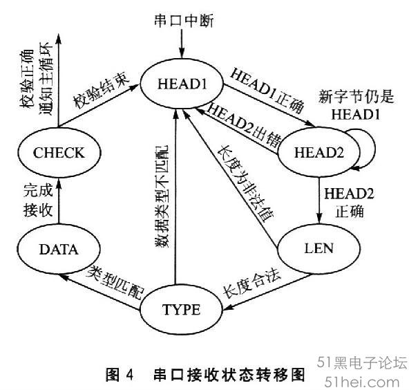

2.3 基于有限状态机的帧同步方法
    为解决以上问题,可以采用基于有限状态机的设计方法该方法将数据帧的接收过程分为若干个状态:接收信息头HEADl状态、接收信息头HEAD2状态、接收包长状态、接收数据类型状态、接收数据状态及接收校验和状态系统的初始状态为HEADl状态,各接收状态间的状态转移图如图4所示,仍用前面提到的序列0x00 0xAA 0xAA 0x55…”进行测试随着串口接收中断新字节的接收,系统的接收状态依次为HEAD1HEAD1HEAD2HEAD2LEN可见此时就是同步状态该方法也快速、有效地实现了同步;但是需要注意的是,在每一次接收完1帧完整的数据之后,必须把系统的接收状态重新设置为HEADl,否则将会影响下一帧的数据接收。
    此后,程序按照协议开始依次接收数据帧长度、命令类型、数据和校验位接收完后,重新设置系统接收状态为HEADl,同时对该数据帧进行校验校验正确后,利用消息机制通知主程序根据命令类型对数据帧进行处理或执行相应的命令操作。

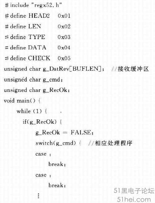

    下面给出该方法在KeilC5l中的示例程序:
    由于采用了状态机和消息机制的结构,上述设计思路快速有效地实现了串口通信的同步,而且程序结构清晰,便于维护,也易于向其他的串口通信协议移植另外,串口中断服务子程序中需要处理的工作很少,每个串口接收中断平均耗时不超过20个机器周期(在单片机AT89C5l中),大大减轻了串口接收中断服务程序的压力,缓解了嵌入式系统有限资源与需求之问的矛盾,提高了嵌入式系统的稳定性。
