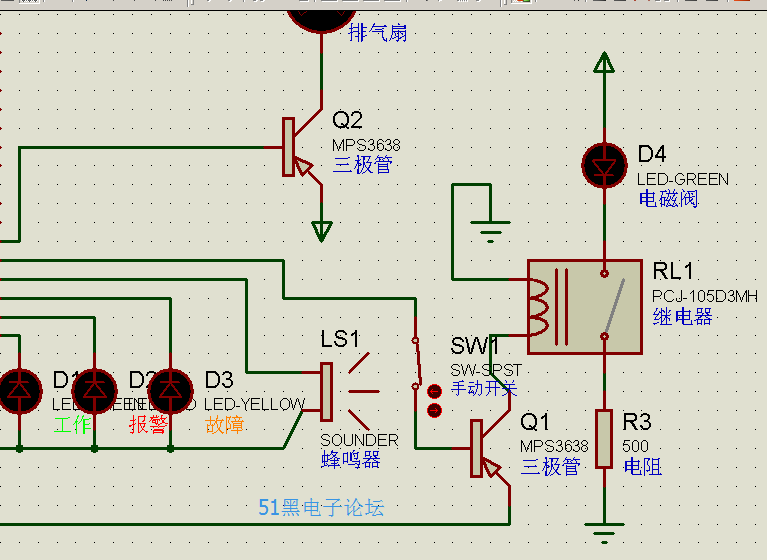

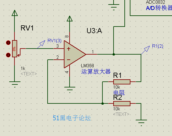

51单片机煤气报警仿真原理图如下(proteus仿真工程文件可到本帖附件中下载)

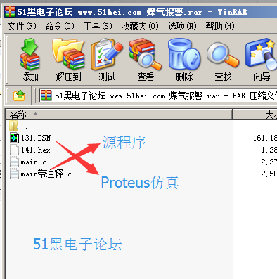

所有资料51hei提供下载:
煤气报警.rar (25.57 KB, 下载次数: 102)
