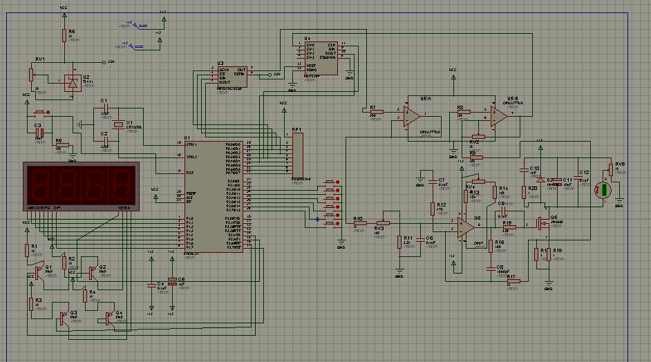

求哪位大神帮帮小弟
我在使用proteus7.8仿真的时候遇到下图的错误
电路如下图
仿真源程序和程序在附件里
程序如下

ID:462267 发表于 2022-5-18 14:45 | 只看该作者
删除其中电源输入器件即不报错
