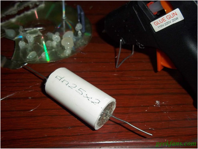

首先准备材料:如下!
1锡纸(宽要大于30cm)
2尺子(长度要大于40cm)
3胶布(大的那种!宽是4CM的)
4PVC管(直径是2.5cm的)
5不锈钢线(可以用铜线,能导电就行了,长8cm)
准备工具:如下!
1电锯(用来据PVC管的)
2热胶枪(封口用的)
3美工刀(切锡纸用的)

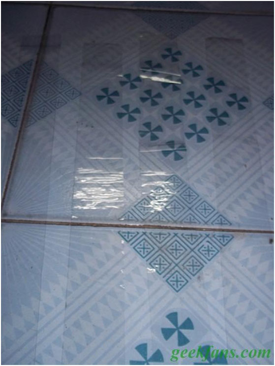

首先将PVC管切成4cm长:
切锡纸:(切成长30cm,宽3cm)切两条!
然后剪胶布:4条,长40cm,宽4cm
然后把锡纸放在胶布上,粘的那面!把引脚放在锡纸的边上,然后再那另一条胶布!贴在锡纸了另一面!做两个!
背面:
然后卷起来(过程省略)
放在据好的PVC管里!
用热胶枪给封死!
这样就做好了一个高压电容,成本才1块都不到!
如果做得好,可以拿去卖的哟~~
这个高压电容,耐压应该是50KV  3000P
可以用来做马克思发生器,特斯拉线圈的电容组等等~~~

是把两条贴锡纸的胶带放一块卷起来吗?那一条胶带厚度能耐压50Kv吗?还是我吗看懂。

50kv? 用的什么胶纸能到到50kv不被击穿?测试过没有?

本人按照此方法做了一个,经测试电压为10KV
