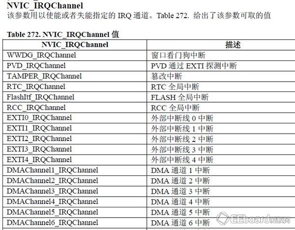

继续执行NVIC_config函数,这里看到了一个陌生的结构体变量 NVIC_InitTypeDef,
简单说的NVIC就是控制stm32所有的中断的管理器。进入函数里面,设置中断通道USART1_IRQn, 这里我们可以参考这张中断向量表:
接下来本别分支抢占优先级,以及响应优先级。接下来,还要注意中断函数USART1_IRQHandler, 进入该函数有两种可能, 发送和接收到结束位,都有可能引发中断,因此我们在进入中断时候,要判断下到到底是接收中断,还是发送中断。由于本实验的目的只想让接收数据产生中断,故USART_ITConfig(USART1, USART_IT_TXE, DISABLE);就是关闭发送中断。

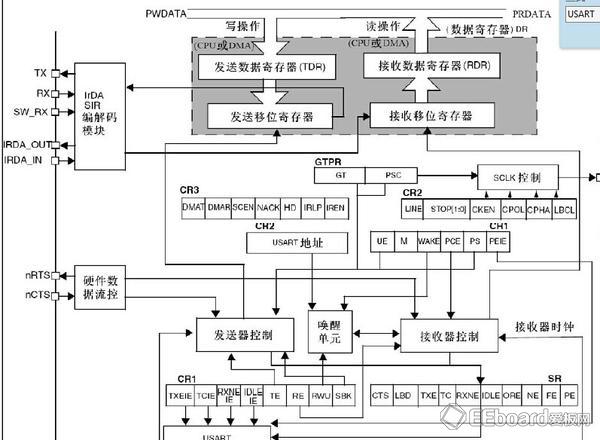

最后来看下,产生中断的原理,先看下串口架构图:
数据在传输过程中,以发送为例, 内核首先把数据通过cpu或者dna(数据传输的一种方式) 写入到发送数据的寄存器TDR中,接着,在适当时候把数据加载到发送移位寄存器中, 在发送到结束符时, 会让图中的TXE被置起,这时,就会引发一个中断。
