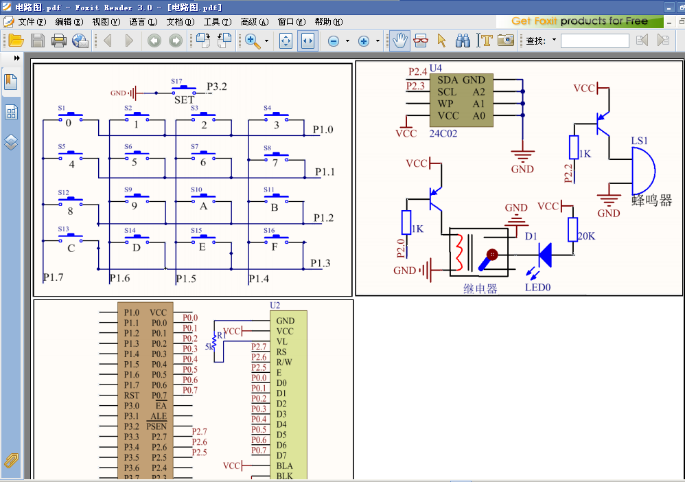

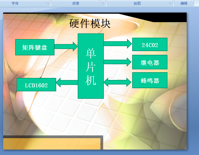

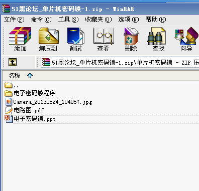

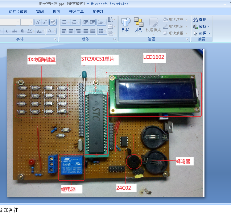

..!!1来拿吧一个非常全面的密码锁制作资料,带源程序.用 24C02 iic芯片存储密码 LCD1602液晶显示
以上压缩包全部资料下载: 单片机密码锁.zip (4.71 MB, 下载次数: 226)

请问下,编译有警告,而且输密码都是错了,,

下载的压缩包里那个单片机密码锁程序文件夹里没代码呀,打开提示没有lock.c文件
