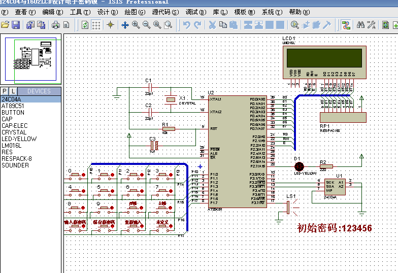

电子密码锁设计 51单片机+24C04与1602LCD
电子密码锁设计下载: 1602LCD设计电子密码锁.zip (26.03 KB, 下载次数: 53)
  1. //-----------------------------------------------------------------
  2. //原始程序中相邻两位密码不能相同.
  3. //本压缩包中的HEX由修改后的新程序编译生成,允许输入任意密码.
  4. //-----------------------------------------------------------------
  5. //实训100例中本例内的main函数可用以下代码替换.
  6. //改动的主要是main函数中while循环内的代码.
  7. //-----------------------------------------------------------------
  8. // 主程序
  9. //-----------------------------------------------------------------

  26.
  27.    Display_String(Title_Text,0x00); //在第1行显示标题
  28.
  29.    //24C04的内容已由初始化BIN文件导入
  30.    //将24C04中预先写入的密码读入pass
  31.    RecString(0xa0, 0 , IIC_Password, 6);
  32.    IIC_Password[6] = '\0';

ID:95922 发表于 2017-5-13 18:49 | 只看该作者
什么鬼,还要什么下载什么程序生成BIN,我去,浪费
